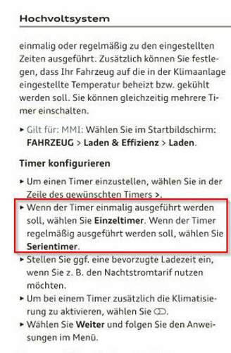

Sehe ich es richtig, dass ich immer nur max. 2 Timer stellen kann, aber nicht einstellen kann, dass der Wagen z.b. Mo-Fr. immer um XX:XX Uhr heizen soll?
Empfinde es als nervig jeden Tag für den Folgetag den gleichen Timer zu setzen.
Bei anderen Marken kenne ich es so, dass ich z.B. sagen kann: immer Montags bis Freitags um 7 Uhr vorheizen.
Oder habe ich die Funktion bisher nur noch nicht gefunden?

Das Handbuch lesen bildet. :p
Handbuch Timer
Themenstarteram 2. Dezember 2020 um 17:23
Das geht vermutlich nur im Fahrzeug. In der App zumindest nicht.
Der oben genannte Auszug aus der Betriebsanleitung dürfte sich aber auf den e-Hybrid beziehen und nicht auf die Standheizung der normalen Benzin- bzw. Dieselmodelle.

Danke für die Info, wie ich einen Timer zum Laden des Wagens einstellen kann.
Hilft mir aber leider nicht wirklich weiter.
Bevor ich hier gefragt habe, habe ich das Handbuch unter dem Punkt Standheizung gelesen. Nicht unter dem Punkt Hochvoltbatterie.
Beim Laden der Hochvoltbatterie kann ich offensichtlich einen Serientimer einstellen und gleichzeitig die Standklimatisierung einstellen.
Was mache ich jedoch, wenn ich unabhängig vom laden oder ohne Ladetimer einen Serientimer für die Standheizung einstellen möchte? Darum ging es mir bei meiner Frage.
Bisher habe ich keine Möglichkeit dazu gefunden. Weder beim suchen im MMI, noch in der App oder in der Bedienungsanleitung.
Soweit ich weiss gibts es keine Möglichkeit, die Standheizung zu Timen ohne dies vor jeder Nutzung erneut zu bestätigen, egal ob E- oder Kraftstoffheizung. Aktivierung entweder im MMI oder per App.
