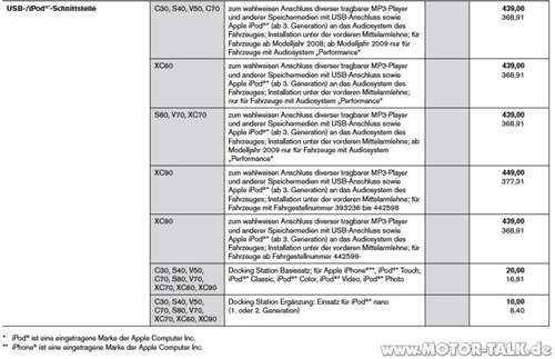

bin gerade am Überlegen, ob ich mir für 515,- Euro den Einbau des iPod-Anschlusses gönne. (V70IIID5)
Könnt ihr mir mal kurz beschreiben, welche Steuerungsfunktionen über die Bordelektronik unterstützt werden? (oder einen Link posten)

Hallo Torsten,
ich habe im XC70 III D5 AWD Summum MY2009 mit Radio High Performance Sound als Zubehör ab Händler die USB-/Ipod Schnittstelle installiert. Benutze diese mit einem Ipod nano 4G.
Auswahl Titel, Interpret usw. ist wie bei Direktbedienung, jedoch ist die Titelanzeige eingeschränkt, da keine Laufschrift sondern nur eine begrenzte Zeichenmenge angezeigt wird. Durch entsprechende mp3 Editoren kann hier einiges kompensiert werden.
Die Bedienung erfolgt über die Radiomenuetasten bzw. gleichwertig und angenehmer über die Lenkradtasten.
Achtung: Bei neuen Apple Geräten wie Ipod nano 4G und Iphone 3G erfolgt zur Zeit keine Ladung der Batterie über den 30 pol. Systemstecker (Hier hat Apple die Steckerbelegung geändert.) Ich gehe jedoch davon aus, dass Volvo wie bei anderen Fahrzeugherstellern bereits geschehen, die Steckerbelegung nachzieht, sodass demnächst ein Laden möglich wird.
Noch ein Hinweis: Manchmal dauert das Laden der Titel extrem lange. Nach einem Reset (Ipod ab- und wieder einstecken) ist der Fehler behoben. Ich hoffe, das mit dem Tausch des Infotaiment-Steuergerätes, auch diese Problem beseitigt sein wird. Mein Freundlicher deutete an, dass Volvo hier offensichtlich Probleme mit einer bestimmten Serie hatte.
Gruß Ibs

WENN Du USB hättest, wäre Deine Aktion überflüssig. Ich wollte nur sicher gehen. Denn wir hatten hier schon mal die Diskussion mit jemandem, der den USB-Anschluss hatte und dann den ipod-Adapter nachrüsten wollte.

... meines Wissens nach aber erst ab MJ2009 und ab High-Performance!
Schönen Gruß
Jürgen
Ja, aber erst ab KW 46 oder so. Meiner ist vom August und hat noch keine USB-Schnittstelle.
So jedenfalls stehts als Anmerkung auf den Zubehör-Seiten (http://vccs.volvocars.se/.../VCC-317713.htm)
Edit: Heisst aber USB-Schnittstelle auch gleichzeitig eine iPod Steuerung?
Soviel ich weiss, kann man an USB nur Massenspeicher (USB-Stick, Festplatte, oder den iPod im Festplattenmodus) anschliessen. Somit ist der iPod Adapter nicht überflüssig.

Er IST! (definitiv und absolut) überflüssig. Keiner meiner ipods ist im Modus Datenspeicher. Und alle funktionieren im XC60 am USB-Anschluss. ipood-dock-Kabel --> USB-Stecker (ich weiss nicht genau wie das Kabel, welches allen ipods beiliegt (Ausnahme shuffle) beiliegt.
