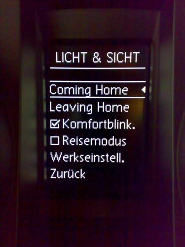

Ich habe auch MJ 2010 mit L&S. Und keine Optionen im Menü der MFA+ was die Fussraumbeleuchtung angeht. Hier ein "Beweisfoto";)
003

dann brauch man wohl das spiegelpaket! bei mir ist es in der MFA+ drin...

was bedeutet denn reisemodus?
Original geschrieben von BjoernX
Original geschrieben von MichaelN
Du brauchst dafür die MFA+ / Menü EInstellungen / Option Licht&Sicht
Keine Ahnung, muss wohl selbst mal schauen:D;)
Eventuell Autobahnlicht? ALso das das Abblendlicht ab 140 oder so automatisch angeht.
am 26. Juni 2009 um 15:31
dann scheint es die Funktion ab MJ 2010 wohl nicht mehr zu geben...... naja egal lieber Öltemperatur als Fußraumlicht =).....
