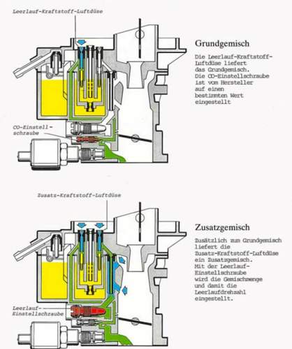

Was genau ist bei dem pict 3 Vergaser die Funktion der zusatzkraftstoffdüse? Wie wirkt sich eine größere/kleinere Düse aus?

Das Leerlaufgemisch wird aus dem Grundleerlaufgemisch und dem Zusatzgemisch gebildet. Dadurch ergeben sich günstige Abgaswerte und eine einfache Leerlaufeinstellung
Ich hatte seinerzeit auch mal gelernt, dass durch das Zusatzkraftstoffsystem der Übergang zwischen LL und Teillast besser (gleichmäßiger) ist.
Du darfst eins nicht vergessen: Der Vergaser funktioniert nur auf Grund von Druckdifferenzen an den einzelnen Positionen im Lufttrichter und dem Kraftstoffniveau in der Schwimmerkammer.
Dennoch muss der Kraftstoff in jedem Betriebszustand im Bereich von Lambda=1 (ca. 0,85 bis 1,05) zur Verfügung gestellt werden.

Zusatzkraftstoff Düse ist mir nicht bekannt bei diesem Vergaser oder meinst du Zusatzluftdüse ?
AEG
Schau mal da rein, ist top erklärt.

Genau. Ich hab die Funktion einfach nicht verstanden. Außerdem wird die Düse in unterschiedlichen Zeichnungen anders benannt. Mal zusatzkraftstoffdüse , Mal Zusatzluftdüse und es gab glaube ich noch 3 weitere Bezeichnungen. Daraus bin ich nicht schlau geworden :D
Schonmal danke an alle für die antworten. Die PDF ist tatsächlich sehr ausführlich :)

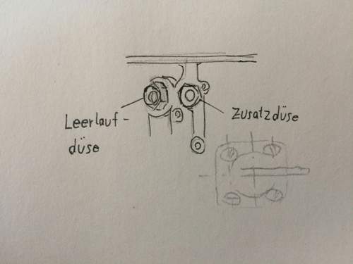

Die Zusatzdüse regelt die Benzin- Luft - Emulsion, die durch die drei kleinen Bohrungen im Drosselklappenspalt austritt.
Leider sind die Zeichnungen auf den Seiten 10 und 11 der sonst untadelig verfassten Dokumentation- Dank an @supertobs139 fürs Posten- in diesem Punkt irreführend und aus diesem Grund auch nicht zu verstehen.
Vielleicht wollte sich die Deutsche Vergasergesellschaft nicht so genau in ihre Karten schauen lassen, denn die Bereitstellung des richtigen Benzin- Luft- Verhältnisses bei Teillast, ist ein sehr kritischer Punkt.
Mit einer kleinen, acetongefüllten Injektionsspritze ließ sich der Verlauf der entsprechenden Kanäle jedenfalls gut explorieren.
Änderungen an der Zusatzdüse wirken sich demnach auf die Übernahme aus und man sollte solche Modifikationen tunlichst unterlassen, denn es ist sehr schwierig die Grenze zwischen Ruckeln im Teillastbereich einerseits und unnötigem Mehrverbrauch andererseits, ohne besondere Ausrüstung, richtig zu erwischen.

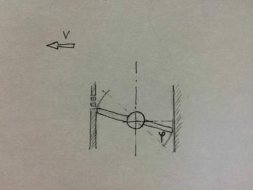

Wie man an Bild 2 erkennen kann, entfernt sich die Drosselklappe beim Aufsteuern entlang einer Cosinusfunktion von der Wand mit den kleinen Löchern und in dem engen Spalt herrschen dann ausreichende Luftgeschwindigkeiten das Benzin zu zerstäuben.
Eine schlechte Übernahme kommt praktisch immer vom Drosselklappenspiel, wobei die Abnützung durch den Zug des Gasseils nach vorne (V in Bild 2) erfolgt.
Bei 0,1 mm merkt man in der Regel noch nichts, bei 0,3 mm ist der Vergaser an der CO- Schraube in der Regel bereits uneinstellbar. Die Drosselklappe schrammt dann über die empfindlichen Bohrungen und hält sie teilweise zu, während im gegegüberliegenden Spalt umso mehr reine Luft durchströmt...
