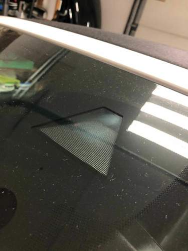

ich habe in letzter Zeit den Eindruck, dass das Matrix LED schlechter funktioniert. Das heißt, dass entgegenkommende Fahrzeuge erst sehr spät ausgeblendet werden. Vorrausfahrende Fahrzeuge noch seltener. Ich muss im Grunde immer häufiger manuell eingreifen und das Fernlicht abschalten.
Zuständig für das Ausblenden des Verkehrs ist doch die Kamera über dem Innenspiegel, oder?
Hier ist mir aufgefallen, dass in dem Bereich der Kamera Kondenswasser zu sehen ist.
Hatte das schonmal jemand? Kann das der Grund für die schlechte Erkennung sein?
Danke und viele Grüße,
Andreas

Das glaube ich eher weniger, da ich genau diese Flecken auch im trockenem Zustand habe. Selbst nachdem das Fahrzeug in der Sonne stand, sieht man diese leichten Ablagerungen. Deswegen vermute ich eher, dass es die gewöhnlichen Ablagerungen sind, die sich auch im Laufe der Zeit an der Frontscheibe absetzen. Nur das man an diese Stelle halt nicht zum Reinigen hin kommt.
Wenn die Heizung defekt ist, sollte das normalerweise vom Steuergerät erkennt werden und ein entsprechender Eintrag im Fehlerspeicher stehen. Wie hast du bei dir diesen Defekt gemerkt? War das Sichtfenster morgens immer beschlagen, weil die Heizung nicht aktiv war?

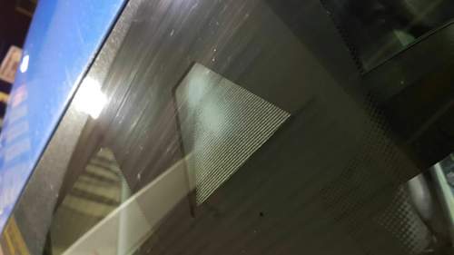

Ja, dieser Schleier ist mir bei meinem auch schon aufgefallen, bei mir ist es aber kein Kondenswasser.
Es scheinen eher Ablagerungen zu sein, so wie nach Rauchen im Auto und dann nach ner Zeit wird die Scheibe milchig.
Hab auch schon überlegt das mal bei Audi anzuprangern.

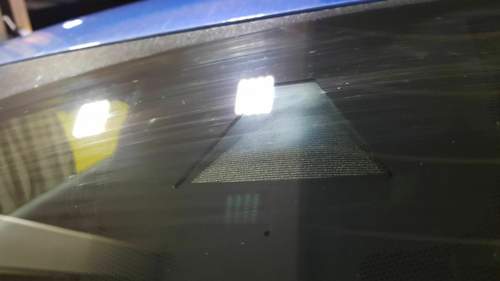

Hier meine Kamera, da ist auch was von innen
Sieht ja ziemlich ähnlich aus. Ablagerungen von Rauch können es bei mir aber schonmal nicht sein, weil Nichtraucher.

Ja, sieht bei mir so auch so ähnlich aus. Scheint also normal zu sein - auch wenn es logischerweise die Sicht der Kamera beeinträchtigt, erhalte ich aktuell nur morgens die Störungsmeldung der Verkehrszeichenerkennung, bis vermutlich die Heizung der Kamera die Scheibe abgetaut hat.

Das ist Feuchtigkeit. Die Heizung im Modul ist defekt bzw. funktioniert nicht mehr richtig, hatte das gleiche Problem. Nach 4 Reklamationen hat man das kpl. Modul ausgetauscht. Jetzt wieder ok.

Genau die gleichen Überlegungen hatte ich auch. Auto in die Sonne gestellt, Flecken gingen nicht weg. Audi hat mehrmals! die Einheit entfernt, geputzt, eingestellt, etc. Nach ein paar feuchten Tagen (ich fahre einen Roadster), das gleiche Spiel.
Nach einem Jahr wurde dann endlich die ganze Einheit getauscht. In dem Modul steckt ein Heizungselement, welches die Scheibe auch bei widrigen Wetterverhältnissen Eisfrei und Trocken halten soll. Ist die Scheibe morgens beschlagen, muss! sie in ca. 1-2 km Fahrstrecke trocken sein. Wenn nicht, Heizung defekt.
