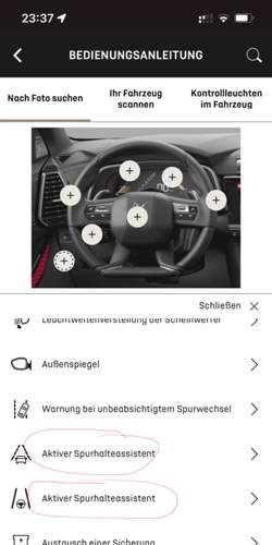

Wobei jetzt der Begriff „Aktiver Spurhalteassistent“ in der Betriebsanleitung doppelt verwendet wird. Beim Symbol „Auto in der Mitte und Fahrbahnmarkierungen links und rechts“ wird zwischen 65 und 180 km/h beim Überfahren dieser Markierungen gegengelenkt.
Beim Lenkradsymbol wird versucht das Fahrzeug innerhalb der Spur zu halten, das funktioniert allerdings nur im Zusammenhang mit dem Adaptiven Tempomat, dafür anscheinend auch bei niedriger Geschwindigkeit. .
.jpg

Damit es keine Verwechslung gibt. Wir sprachen hier über den normalen Spurhalteassistenten (hier: Spurverlassenswarnung).
Der Abstandstempomat (hier: aktiver Spurhalteassistent) hingegen funktioniert wie du es schon angemerkt hast bereits ab 30 Km/h.
