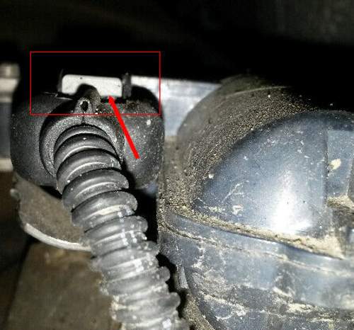

@korthose schrieb am 6. Juli 2016 um 21:59:21 Uhr:
Habe es mal so gut es geht vergrössert......
Hier mal ein Foto aus dem Golf7-Forum, ist vielleicht derselbe Stecker...?
Stecker-auspuffklappe-loesen-golf-7r
am 6. Juli 2016 um 21:07
Jap, das graue Teil muss etwa 5mm gezogen werden und dann kann man den Stecker lösen. Danke für das Bild!

danke für die ganzen Bilder..
habe leider keine Hebebühne, daher nur sehr eingeschränkte Sicht.
Werde es nachher nochmal versuchen. Muss man zum Lösen der Sicherung viel Kraft aufwenden ?
Nein, die Sicherung ist "zärtlich" zu behandeln, nur am Stecker muss man mit Kraft ziehen ;)
