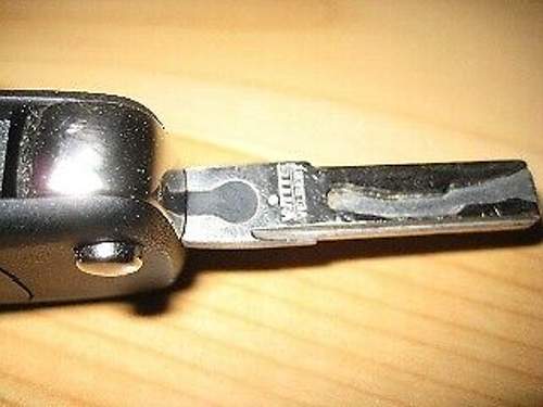

Hi, habe gerade meinen alten Schlüssel nach deiner Anleitung umgebaut.
Hat super funktioniert, und war sogar noch einfacher,da weder in meinem alten Schlüssel noch in meinem (bei EBAY gebraucht gekauften) Klappschlüssel der Transponder eingeklebt war. Er fiel mir bei beiden Schlüsseln bei der Demontage entgegen.
Kleiner Tip: Ich habe den schwarzen Kunststoffkern am Schlüssel nicht rausgeknibbelt, sondern mit einem scharfen Kuttermesser bündig abgeschnitten, so dass er noch im Schlüsselrest bleibt...sieht besser aus.

Was war denn das für ein Baujahr Auto /original Schlüssel
Erstaztschlüßel und was meinst du mit
FOTO´s
Er meint das Loch im Schlüsselbart. Da war vorher schwarzes Plastik drin.

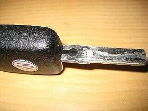

So sieht`s mit dem Kunstoff aus. Eigentlich nicht der Rede wert... 😁
Der alte Schlüssel ist übrigens Baujahr 06, dort war der Transponder nicht verklebt.
