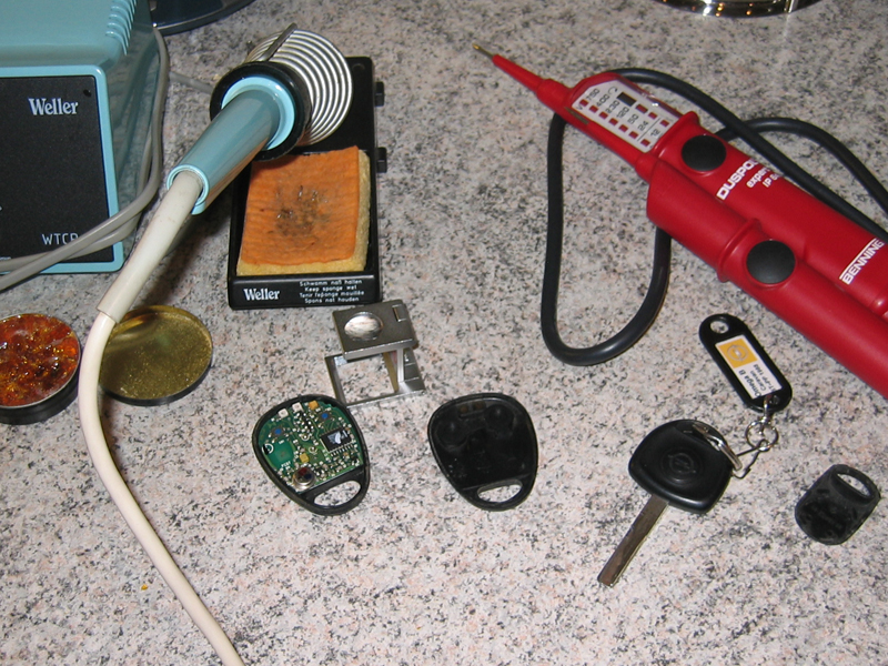

ich hab seit Wochenende das Problem, dass mein Schlüssel nicht mehr funktioniert. Das Lämpchen im Schlüssel blinkt noch aber mehr auch nicht. Das komische - seit Wochenende hab ich in der Garage einen elektrischen Torantrieb - Frequenz 433 MHz.
Kann das damit evtl. zu tun haben? Wenn nicht - woran kann es dann liegen? Wo soll ich suchen?
Ich hab leider keinen 2. Schlüssel mehr zum testen, weil der so ausgegniedelt ist, dass der nix mehr funkt (die Tasten lassen sich nicht mehr drücken ... aber sonst funktioniert er noch). Fahren kann man mit beiden Schlüsseln noch ... und im Schloss schließen auch.

Reinsetzen, Zündung an und dann auf die Verriegelungstaste der Funkfernbedienung drücken. Die Türen schließen dann und öffnen gleich wieder. Das ist alles.
Themenstarteram 28. November 2006 um 20:32
Man - wenn ich euch nicht hätte. Geht wieder ... musste nur neu eingestellt werden.

habe mal eine kleine Hilfe zum Thema "Transponder" erstellt:
Transponder checken
Vielleicht hilft es dem einen oder anderen - bei mir funktionieren jetzt beide wieder einwandfrei.
@hellsgünni
Mensch - könnt Dich knuddeln. :D
Meiner funzt jetzt auch wieder. ;)
Seit 2 Wochen ging er nicht mehr. Durchmessen brachte keinen Fehler. Aber Dein Tipp mit dem Drüberbraten war Gold wert.
Das sind die beiden Kontakte (Plus und Minus) für die Knopfzelle.
Hab vorher noch mal extra gemessen - zeigte Durchgang. Die Betrachtung mit der Lupe zeigte auch keinen Haarriß o. ä. am Lötauge. Matt war es auch nicht nach der Reinigung. Dann hab ich ihm auch einen verbraten.
Und gleich getestet - freu freu. :)
DANKE !
Mach jetzt noch den von meinem Schatz. Der geht schon lange nicht mehr.
Gruß Axcell
Der zweite geht auch wieder nach dem Gebrutzel. :)
Mußte dann nur noch angelernt werden. Der erste hatte hingegen kein Alzheimer.
Gruß Axcell
