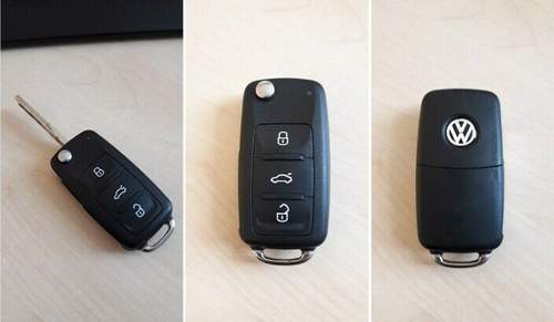

Wie sehen die Schlüssel bei aktuellen Modellen aus? Wie die des Golf oder noch die alten kleineren Schlüssel?
Siehe Anhang.
Schluessel-vw-up-facelift

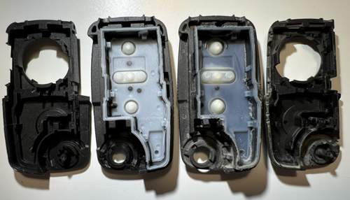

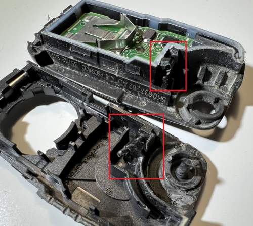

Das OEM-Gehäuse und der Nachbau sind dann an der Stelle auch wie erwartet konstruktionsgleich. Ich habe mir den Nachbau genau angesehen und den kritischen Punkt betrachtet (siehe Fotos). An der Stelle des vorderen, dünneren Stifts sind Gehäuseoberseite und Unterseite miteinander verriegelt. Die beiden Schalen fluchten ineinander und werden mit dem dünnen Bolzen untrennbar verriegelt.
Selbst ein starkes Hebeln würde an der Stelle zum Zerbrechen der Schale führen. Ich habe, da ich die Konstruktion nun kannte, ein sehr dünnes Loch direkt oberhalb des Verriegelungsbolzens gebohrt (< 1mm Durchmesser). Daraufhin reißen die beiden Schalen an dieser gewonnen Sollbruchstelle auseinander.
Dennoch, selbst mit Sollbruchstelle führt ein Aufhebeln durch die erforderliche Krafteinwirkung zu äußerlichen Schäden an den Schalen (deutliche Hebelspuren). Auch hier würde ich jede Wette eingehen, dass es niemandem gelingt, den Originalschlüssel ohne Hebelspuren zu öffnen.
Fazit:
Umbau geglückt, Platine und Bart in den Nachbau übertragen und Funktion wieder sauber hergestellt. Allerdings wird das Gehäuse des Originalschlüssels bei dieser Aktion zwangsläufig zerstört.

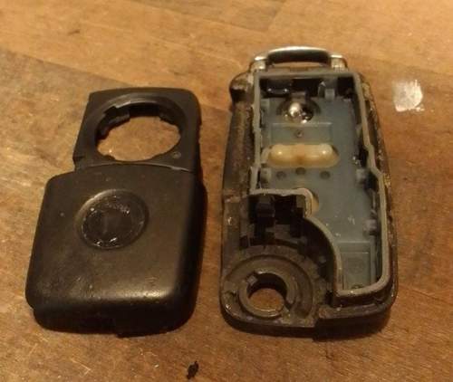

Ich hab aber mal das Originalgehäuse in die Finger genommen und geöffnet. Dass da mal Stifte drin waren, musst Du mir glauben, denn die sind jetzt im neuen Gehäuse.
Auf dem anderen Bild sieht man, wo man ansetzen muss (Zange dann einfach drehen).
