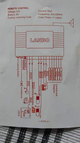

So meine liebe volvo Gemeinde, ich habe jetzt das Problem bei meinem volvo gehen die Fernbedienungen nicht mehr jetzt meine frage ist es möglich so ne universale einzubauen trotz original alarmanlage oder ist das nicht so einfach oder möglich?

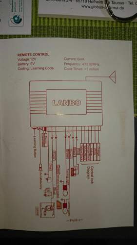

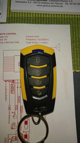

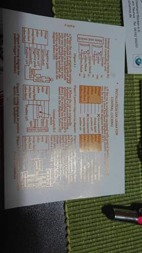

Erst vielen Dank für die schnelle Antwort und jetzt mein Bericht @beba5103 das sind schon neue Sender varen vor 5 Monaten neu angelernt habe die damals bei polar gekauft, die Verriegelung geht manuell mit dem Schlüssel ohne Probleme, Kabel sind so weit alle ganz habe die Sender unter der Lupe angeschaut und alles ist ganz und hat Kontakt. @UnbekannterNr1 danke für den Tipp werde mir das merken für die Zukunft. Ich glaube das es definitiv das beste ist das ich mir so eine universale kaufe für 30 Euro und Einbaue weil die bei volvo wollen jedes mal 60 euro für das an lernen für eine fb und jede weitere 30 euro. Und wen ich die universale einbaue habe ich 30 Euro kosten und eventuell 1 Tag Arbeit :) das Problem ist einfach bei mir ich weiß nicht genau wo ich das neue SG abklemmen kann / soll und was für was ist

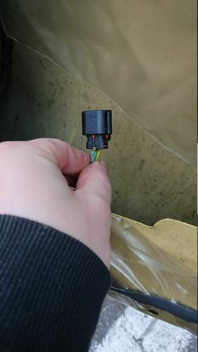

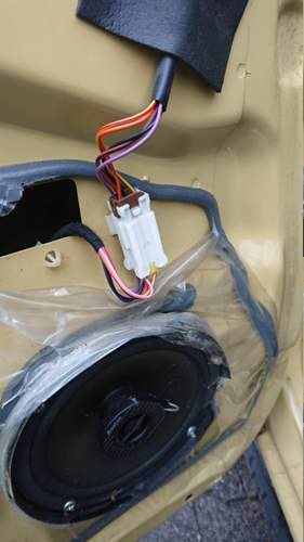

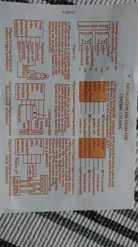

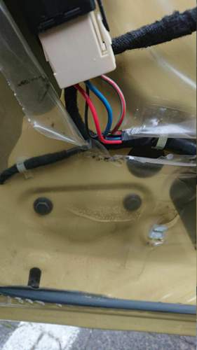

Das Steuergerät der Universalbeineung wird am besten in den Türkablbaum Fahrertür eingeschliffen.
Pink/Schwarz ist lock, Braun ist unlock, Schwarz ist Masse.
Wie fast immer wird bei Volvo gegen Masse geschaltet.

Muss das alte SG raus oder kan es drinnen bleiben

das alte Steuergerät bleibt drin, es wird nur die Funkbeienung in den Steuerkreis des Schlüssels eingeschliffen und simuliert eine Öffnung mit dem schlüssel
