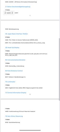

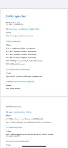

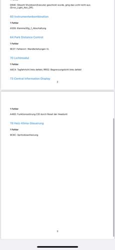

Bis auf eine SOS Meldung zeigt er mir keine Meldungen im Kombi, Fehlerspeicher lässt ebenfalls auf nichts deuten…(Anhang)
Fehlerspeicher
Fehlerspeicher
Fehlerspeicher
