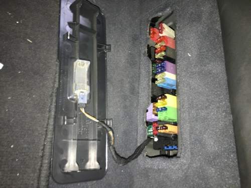

Noch etwas. weis viellicht jemand ob da und welche sicherung in den leeren Steckplatz beim grünen war? siehe bild. Ist ein s500 lang bj.99

Es sind nicht immer alle Plätze belegt, hängt auch von der Ausstattung ab.
Schau einfach mal auf den Sicherungsplan.

Leider habe ich kein sicherungsplan deshalb die frage. Heute wieder mal ganzen tag ohne Funktion der funk und keyless
Sicherungsplan? Bitteschööön... http://www.motor-talk.de/.../Attachment.html?attachmentId=588532
LG, Mani
Danke. Die kenne ich schon. Bei mir sind da aber anders belegt . Also passt das nicht zusammmen.

Es gibt einen Sicherungsplan VorMopf und einen für Mopf (zusätzlicher Sicherungskasten am Armaturenbrett rechts), siehe FAQ.
Wenn Du ein Sondermodell fährst, empfehle ich den Erwerb eines passenden Plans anhand Deiner FIN bei MB.
Ich habe immer einen im Auto und einen hier griffbereit.
Letzter Preis war ca. 1,60 €.
