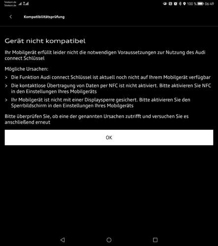

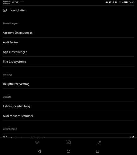

Genau so ist es. Muss man wohl extra bestellt haben. Interessant ist, dass es bei mir beim Digital-Twin nicht als Sonderausstattung auftaucht, also bei der Bestellung von meinen Wagen (MJ21) beim Comfortschlüssel (mit und ohne Diebstahlwarnung) inkludiert war. In einem 2023 Prospekt habe ich eine Option für 163€ gesehen.
Wie auch immer, es ist bei mir in der Android App versteckt unter Benutzer und dann unter Dienste. Da steht unter Fahrzeugverbindung dann auch Audi connect Schlüssel.
Man muss dann bei Erstnutzung eine Kompatibilitätsprüfung starten und wenn die Voraussetzungen erfüllt sind (z.B. NFC aktiv, geforderte Android Version, Secure Android wie für Pay & Wallets), kann es losgehen.
Audi connect Schlüssel Kompatibilität
Audi connect Schlüssel Funktion

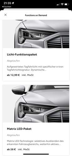

Hallo Zusammen,
ich habe seit gestern meinen E-Tron 50 S-Line.
In der Ausstattung habe ich die normalen LED Scheinwerfer mit vorbereiteter Funktionserweiterung.
Ich war der Überzeugung dass man per FOD die Animation am Heck und die dynamischen Blinker aktivieren kann.
Gibt es im FOD Shop aber nicht.
Geht das echt nicht auch nicht per Kodierung?
Macht für mich irgendwie technisch keinen Sinn…
Ich kann nur das Fahrtenbuch und Themes nachbestellen…
Kann mich da jemand aufklären warum?
Danke und LG
Audi Digital Support nerven. Stimmt was im Backend nicht. Ist hier aber schon mehrmals beschrieben.
Es gibt zwei FOD Pakete. Eins ist Digital Matrix und das andere sind die Lichtspielereien.
2ffcde28-16bf-4a73-b974-7e13907ace12

@MRTTR schrieb am 17. September 2022 um 21:36:24 Uhr:
Digital Matrix geht nicht mit FOD. Ist eine andere Hardware und kann man nur beim Bestellen konfigurieren. Kostet 4k+ EUR Aufpreis. Normales Matrixlicht geht mit FOD.
