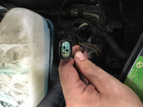

Jetzt zu meiner Frage: Ich habe heute beim Ölwechsel festgestellt dass im Auto ein Stecker einfach so lose mit einem Kabelbinder an dem Stecker des Scheinwerfers von der Beifahrerseite festgemacht ist.
Es ist nichts in der Nähe was nicht angeschlossen ist. Ich stelle beim Fahren auch nicht fest dass "etwas fehlt" oder Ähnliches.
Das Kabel geht zusammen mit den Kabeln für die Scheinwerfer, dem Temperaturschalter und dem Druckschalter am Klimakompressor in einen Kabelbaum und dann auf die Fahrerseite in den Sicherungskasten.
Den Sicherungskasten hatte ich heute nicht vor auseinander zu legen und Nachzuschauen wohin die Kabel gehen.
Ich habe gehofft dass mir hier im Forum jemand schnell sagen kann für was die Kabel bzw. der Stecker ist.

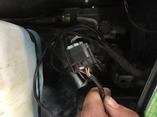

Im Anhang sind Bilder von dem Stecker.
Die Kabelfarben sind:
Braun
Weiß / Grün (mehr Weiß Anteil, schmaler grüner Strich)
Schwarz / Grün (mehr Schwarz Anteil, schmaler grüner Strich)
Rot / Grau / Gelb (zwei Streifen Rot, zwei Streifen Grau und alle paar cm. rundherum Gelb)
Es handelt sich um folgendes Auto:
BMW 316i Limousine, Baujahr 04/1997, Motor M43B16 164E2, mit Klima, Handschalter.

Das ist der Anschluß für die DWA-Hupe (DWA = DiebstahlWarnAnlage)
Die hat wohl irgendwann mal mit hupen angefangen und statt nach dem Fehler zu suchen,hat man selbige ausgebaut und womöglich ersoffen,da sie eine interne Stromversorgung für den Fall besitzt,das ein Dieb einfach die Stromkabel abknipst.
Position und Kabelfarben passen exakt zu dieser.
Wobei der Stecker schon sehr grünspanig aussieht und somit wohl eher auch reif zum wegwerfen ist.Da würde eine neue Hupe auch ncht mehr ordentlich dran funktionieren,sofern du diese ersetzen wollen würdest.Da sollte man vorher also erst die Kabelei in Ordnung bringen.
Das Zeug hängt über das dreifarbige Kabel (rt/gr/ge) an der F47,die im Zusatzsicherungskasten auf der linken Seite im Motorraum sitzt.
Leider kann ich zu diesem Kasten garnix sagen,da ich ihn noch nie live gesehen habe.

Ah ok. Vielen Dank.
Dann werde ich mich mal auf die Suche nach einer neuen Hupe und dem dazugehörigen Stecker machen, die Kabel ersetzen und alles wieder so anbringen wie es sein sollte.
Bzw. dann mal auf Fehlersuche gehen wenn an der DWA irgendwas nicht passt weswegen dann vom Vorbesitzer wohl die Hupe entfernt worden ist.

Das grüne Zeug ist Grünspan und somit korrodiertes Kupfer.....das ist nicht nur "ein bischen Schmutz".....
Und da dort jahrelang Feuchtigkeit drankam ziehste da mal etwas dran und hast den Stecker in der Hand,weil die Kabel nen Meter zurück wegkorrodiert sind.....und dank dem Kapillareffekt wird sich das über die kommenden Jahre bis zum anderen Ende fortsetzen....genau genommen sollte man die Kabelei dazu komplett erneuern....denn das wird IMMER Ärger machen,wenn man nur flickt.....

Was für eine Möglichkeit habe ich denn die DWA bzw. meine neu verlegten Kabel auf Funktion zu prüfen?
Nach dem Signalhorn bin ich noch auf der Suche. Allerdings ist das Teil mit der Nummer 65758383152 fast nirgendwo mehr zu bekommen. Ich werde also mal am Wochenende die Schrottplätze in meiner Umgebung abklappern.
Das Braune Kabel ist ja Masse und das Rot/Grau/Gelbe ist das Plus von der F47 wie du schon geschrieben hast.
Die anderen beiden Kabel gehen auf das ZKE Steuergerät (SW/GN=Pin 26 vom STG; WS/GN=Pin 7 vom STG).
Soweit habe ich das herausgefunden wie ich die neuen Kabel gelegt habe.
Das Problem ist nur ich weis nicht wie ich jetzt testen kann ob alles passt. Was für ein Signal kommte denn an SW/GN und WS/GN raus? Kann ich da einfach mit dem Multimeter oder mit einem Oszilloskop messen?
Und ich denke im Normalfall wird da vermutlich nichts ankommen also muss ich ja die DWA irgendwie auslösen. Wie stelle ich das am besten an? Ich denke Scheibe einschlagen ist keine so gute Idee xD
DWA auslösen is einfach.
Auto aufschließen,Motorhaube auf,DWA-Schalter reindrücken,Auto abschließen und die Kiste sollte mit Warnblinken anfangen (womit du auch checken kannst,das sie funktioniert,also die DWA).

Also die DWA funktioniert schonmal. Habe den Schalter der Motorhaube abgeklebt, dann abgesperrt und den Schalter wieder frei gemacht. Und er hat schön fröhlich vor sich hingeblinkt xD
Und mit dem Signlahorn werde ich mal gucken. Wenn ich eins bekomme dann baue ich es ein. Und wenn es dauert bis ich eins finde was funktioniert, dann ist es halt so.
