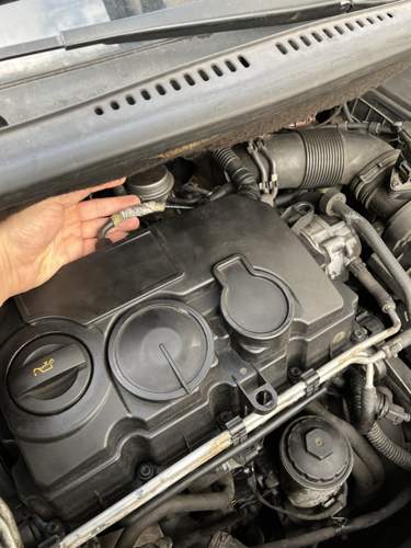

Themenstarteram 13. Juli 2023 um 19:40

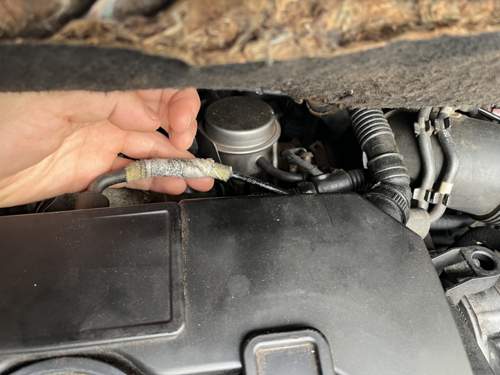

Wozu ist dieser Schlauch? Der ist abgerissen und ich habe den mit Klebeband wieder zu gemacht. Hat der überhaupt eine Funktion?
Ich fahre einen 1.9 tdi Touran 105 PS 2006 Baujahr
Danke im Voraus
Motor 1.9 TDI
Schlauch
Schlauch mit Gummi
2 Antworten
Hey ich würde sagen das ist ein Unterdruck Leitung würde es mit ein richtigen Verbinder zusammen braucht der Motor zum steuern der Unterdruck sachen
Mfg
Ja…. Das ist ein Unterdruckschlauch.. der geht glaube zum Regelventil…. Das sitzt unter dem dicken Plastikschlauch vom Luftfilterkasten…Kauf den neu…. Der sollte um die 30cm sein…. Wird nicht die Welt kosten…
