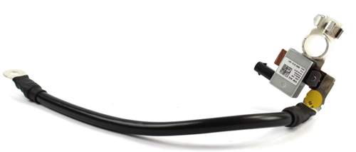

da mein Fahrzeug fuer die naechsten Woche nur in Garage stehen wird, wollte ich die Batterie vorsichtshalber aufladen. Da es in der Garage keinen Stromanschluss gibt, muss ich die Batterie abklemmen und in der Wohnung aufladen. Ist es problemlos moeglich oder muss Ich dann beim Einbau die Steuergeraete wieder anlernen ?

Mach dir Gedanken wie du den Verschlossenen Kofferraum wieder aufbekommst, mit Ladegerät über Ladepunkte, aber hast ja keine Steckdose vor Ort, Klappe geöffnet lassen, oder Notentriegelung.
Angelernt werden muss nichts, brauchte ich zumindest nicht nachdem 1 Tag die Batterie Abgeklemmt war.
Ggf die Komfortfunktionen der Fensterheber, steht u.a. im Bordbuch beschrieben.

@vanille1188
Anlernen braucht man nur wenn mann dann neue Batterie einbaut oder?
Bedingt, auch da Springt der Motor i.d.R. ohne Anlernen an.
Vorraussetzung für Codieren einer neuen Batterie ist das deiner das Steuergerät für Batterie Energiemanagement hat, Befindet sich am Minuspol - siehe anhang.
Das ist i.d.R. i.v.m. Start Stop Automatik und einer AGM Batterie verbaut.
Kann auch sein, das wüsste ich jetzt aber nicht, das der A4 ein Energiemanagement hat, unabhängig von dem BEM STG, was halt Verbraucher Abschaltet oder deren nutzen einschränkt bei einer Schwachen Batterie, z.b. Klima halbe leistung, Sitzheizung bleibt aus....etc.
Hatte meinen A4 damals wegen Urlaub und anschließend Krank 6 wochen nicht Bewegt, der Sprang danach wie sonst jeden Tag auch an.
Beim Händler stand der soweit ich weiß 3 Monate,...kann natürlich sein das die Nachgeladen haben !?
Von wieviel Wochen Reden wir denn ?
Könntest auch vorher am Fahrzeug Aufladen und dann in die Garage Verfrachten !?
BEM-STG
