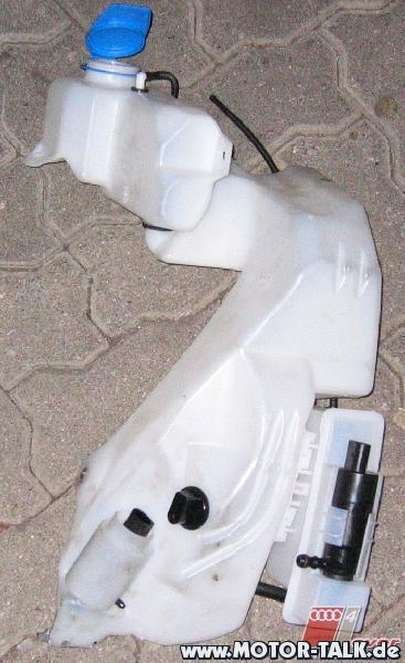

mein Behälter für die Scheibenwaschanlage ist immer sehr schnell leer. Ich schätze ihn auf 2-3 Liter.
Ich höre hier immer von einem zweiten Behälter weiter unten wo das ganze dann reinläuft. Aber ich kann keinen Überlaufbehälter erkennen.
Ich habe keine Scheinwerferreinigungsanlage.
Mein vorheriger B5 hatte wesentlich mehr Fassungsvermögen.
Ist der normale Behälter so klein oder füllt sich da etwas nicht ganz ?

Wenn nichts in den unteren Behälter fliessen könnte, würde weder Scheibenwaschanlage noch Scheinwerferreinigungsanlage funktionieren. Beide Pumpe sitzen im (am) unteren Behälter.
Bei original verbauter Standheizung ist der untere Behälter noch kleiner
kannst dir ziemlich sicher sein, dass das neu eingefüllte Wischwasser auch nach unten läuft! Die Pumpen sitzen beide am unteren Wischwasserbehälter, wenn der also leer wäre, dann würde nichts mehr aus den Düsen kommen... ;)
Hatte hier erst kürzlich ein Bild von einem kompletten Behälter hochgeladen. Der ist für den Avant und hat einen kleinen 0,65l-Extratank für die SRA-Pumpe (rechte Seite). Oben ist der Einfülltank und darunter kommt dann der eigentlich Wischwasserbehälter. Dieser hat 3,2l, bei der Limousinen oder Fahrzeugen mit Standheizung kann die Füllmenge etwas abweichen.

Themenstarteram 19. Februar 2009 um 13:22
ja vielen Dank für das Bild! Jetzt kann ich mir alles besser vorstellen. Warscheinlich ist alles in Ordnung bei mir und ich störte mich nur am schnellen absinken des oberen Behältererteils.
Also wenn oben nichts mehr an Flüssigkeit zu sehen ist habe ich noch mindestens 50-70 % Vorrat wenn ich das so sehe ?

Der Wisch-Wassertank besteht aus zwei Teilen,oberer Tank mit Einfüllstutzen und unterer Tank, eine Gummitülle verbindet beide Tanks miteinander und die kann schon mal undicht werden! Wenn das der Fall ist läuft das Wasser in die untere Motorabdeckung! Oberen und unteren Tank ausbauen und neu Gummitülle reinmachen dann ist das Ding wieder dicht! Vorderrad links und Kotflügelverkleidung Links abbauen dann kannst den unteren Teil vom Tank ausbauen da sitzt dann der Übeltäter! Viel Erfolg und SERVUS aus Bayern!!!
hab das Problem gefunden. Da ja meine Stoßstangen beim Lackiere sind hab ich den Behälter noch mal richtig genau untersucht. Hab einen Riss gefunden. Werde den behälter tauschen. Weiß jemand ob das viel aufwandt ist?
gruß ben-150
