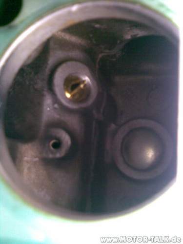

Fühler sitz hinter Ansaugkrümmer! Name und welche Funktion?
Da ich immer noch das Problem habe, das meine Karre morgens immer ausgeht, habe ich vor lauter rumschnüffeln nen Sensor hinter der Ansaukrümmer endeckt, weiß jemand, wie der heißt und wa er tut?
Daneben befindet sich da dierkt eine Unterdruckschlauch, der bis zum Aktiv-Kohlefilter verläuft.😎
Motordaten: Ist der 1,6-Zetec(Luftschlauch vor dem Ventildeckel) BJ 04/96.

allerdings das bild mit der kugel gibt mir rätsel
auf - wenn das meiner wäre,
würd ich die kugel prüfen - sitzt die starr da drin,
oder gibt die bei druck nach???
bei MICKYMAUS zetec EFI war die bypass-öffnung
links in der eintritts-öffnung, kommt auch hin mit
dem LLR, sitzt ja auch links vom ansaugstutzen;
das sollten übrigens ALLE ZETEC EFI FAHRER im auge behalten,
das wird gern vergessen - oder ist gar nicht bekannt - wenn
man es nicht kennt übersieht man die öffnung leicht -
....nicht wissen - nicht sehen...!!!😛😛.
übrigens, hab das auch bei MICKYMAUS beflutet mit BRMS-REINIGER,
ihr wagen soll jetzt super laufen!
sie ist z.Zt. in urlaub - mal sehen, was sie berichtet!
claudius

Original geschrieben von klaus steinhaus
...kam darauf, als ich darüber nachdachte
wo bei deinem mot die alternative zum BAYPASS
aus DK-trichter zum LLRV sein könnte.und dann sah ich die kugel....deshalb wärs sehr gut möglich
dass dieses ein kugelventil ist - kennst sowas besser
als ich - und wenn du im leerlauf ausrollst wird es wirksam,
😕 weiss aber nicht genau,
darum wo ist dein LLRV
und woher bekommt es die nötige luft im LEERLAUF??

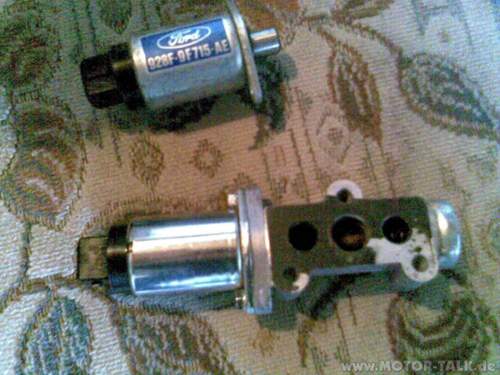

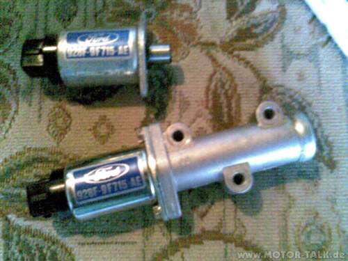

Das haste etwa richtig erkannt. War bei Boschdienst, der gute Mann predigte, dass Leerlaufregelventile bei diesem Motor eine absolute Krankheit ist. Er hat mir technische Details erklärt. Seine größte Vermutung war das Leerlaufregelventil, auch wenn neu ist, zweitens hätte er Drosselklappenpoti vermutet, zuletzt das Steuergerät.
Was soll ich sagen, der gute Mann hatte recht, habe nämlich das alte Leerlaufregelventil eingebaut, siehe da, der Motor sprang morgens sofort an ohne irgendwelchen kranken Nebenwirkungen. Ich dachte mich tritt ein Pferd - wie soll ich darauf kommen, dass das neue Leerlaufregelventil kaputt ist?
Naja, jedenfalls bin ich Froh, dass die ganze Scheiße vorbei ist. Das Leerlaufregelventil besteht beim Zetec-Hirschgeweich aus zwei Teilen(die vom Zetec-E, sehen anders aus), der Kopf, wo der Anschluss dran ist, und das Ventil. Habe den alten Kopf auf das neue Ventil rangeschraubt - also war der neue Kopf kaputt. Hatte es ursprünglich mal getauscht, da leichte Leerlaufschwankungen die jetzt aber nicht mehr vorhanden sind.

wird wohl eine elektr ltg oder kontakt defekt gewesen mich wundert - dass das zweigeteilt ist???🙂 hab kein plan wie die teile einzeln aussehen!
Werd mal ein Bilder machen, denn kannst Du es Dir angucken.

Den Geschwindigskeitssensor habe ich abgeklemmt. Hier das Bild zum Leerlaufregelventil. Einmal ein ganzes und einmal nur der Kopf.
...ja, gut verstehe jetzt...(und neues war defekt...?,
sehr schön...🙁,
schicks nach ford-köln zur entwicklungs-abteilung!)😁.
wie soll man auf sowas kommen - NEU u defekt!
