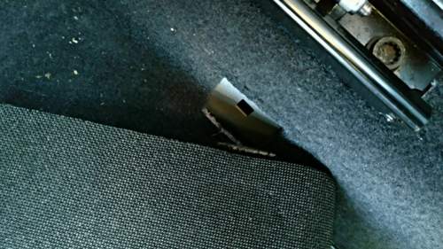

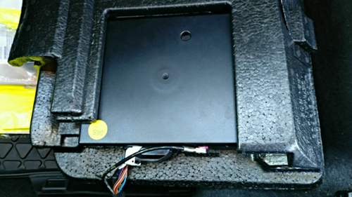

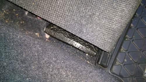

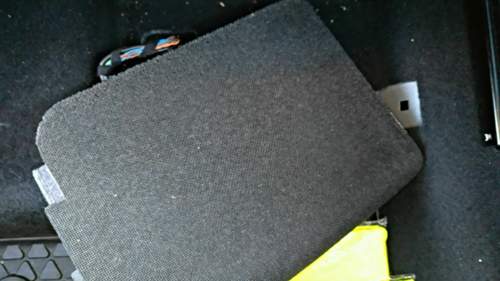

Der Einbau ist sehr easy. Zum Tunnel hin die Box (unter dem Beifahrersitz) vorne nach unten drücken und aus dem Teppich aushaken, zum Schweller hin ähnlich. Steuergerät aus der Box ziehen, an dem großem Stecker die Sperre für den weißen Bügel runterdrücken und den Bügel hochziehen, an der Antenne das kleine weiße Kunststoffteil mit dem Fingernagel nach vorne ziehen und den Stecker rausziehen und in umgekehrter Reihenfolge einbauen.
Obwohl mir das Steuergerät eine Codierung anzeigte, kam der Fehler, dass es nicht codiert sei, ich habe es dann einfach nochmals codiert (es wurde aber so schon im Display angezeigt), mein altes Steuergerät im anderen Sharan wurde sofort ohne Fehlermeldung akzeptiert.

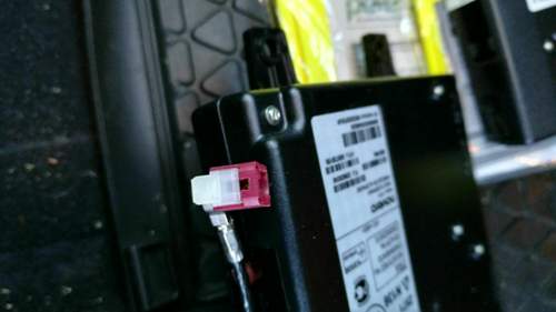

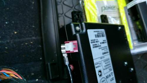

Themenstarteram 8. Januar 2018 um 1:54
Bei diesen ist das Foto mit dem, wie ich finde, fiesen Antennenstecker im entriegeltem und verriegeltem Zustand..
Eine Sache ist mir noch eben durch den Kopf gegangen. Ich brauchte ein neues Steuergerät, da Revision "B" nicht mit dem RSAP meines Handies zurecht kommt. Bei dem, dem ich mein altes Steuergerät eingebaut habe, konnte man jedoch ebenfalls im Nachhinein wählen, dass man nur die Freisprechfunktion ohne RSAP möchte. Das heißt für mich im Klartext, dass wenn VW einfach ein Update rausbringen würde, welches die Anmeldung eines Telefons ohne die Eingabe der SIM-PIN gewährt, ich mein Handy auch mit dem alten Steuergerät hätte nutzen können, da die FSE mein Handy nur nicht annahm, weil es Probleme nach der Eingabe für die PIN gab und HSAP somit bereits hätte funktionieren können, da mein Handy als Mediaplayer schon eingetragen war, jedoch wegen des fehlgeschlagenen RSAP Verbindungsversuches nicht als Telefon akzeptiert wurde und man es nicht auf nur "Freisprech" im Menü des Infodisplays einstellen konnte. eigentlich eine Sauerei, da VW inklusive Montage 800 - 1100,-€ für das Steuergerät aufruft, welches man easy fixen könnte.
