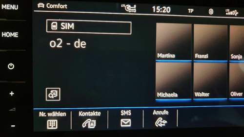

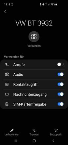

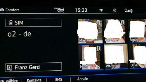

Anfang November habe ich meinen Mobilfunkprovider gewechselt, da der Empfang bei mir zu Hause immer grenzwertig war. Habe über GMX einen Vertrag mit 1&1 gemacht. Dabei musste ich feststellen, dass mit der 1&1 SIM Karte keine rSAP Verbindung zustande kam. Als Problem stellte ich fest, dass die PIN Abfrage für die SIM zu spät kam. Da hat das S10 den rSAP schon wieder beendet. Mit meiner alten Vodafone SIM ging es problemlos. Ein Test mit zwei anderen SIM Karten waren auch problemlos. Daraufhin erhielt ich von 1&1 eine neue Ersatz SIM. Leider funktionierte diese auch nicht.
Nun habe ich einen Vertrag bei O2 und habe jetzt auch zwei Multi SIM Karten. Eine rSAP Verbindung hat sofort geklappt. Da ich nun ja zwei SIM Karten habe, ist eine SIM habe ich im Tiguan eingesteckt. Funktioniert bestens. Mir ist nur aufgefallen, dass ich dazu manuell die Synchronisation des Telefonbuches vom S10 nach jedem Fahrzeug Neustart anstoßen muss.
Ist dies bei Dir auch so, oder habe ich noch eine Einstellung übersehen um ein automatisches Synchronisieren des Telefonbuches zu erreichen?

@franzgerd
Wenn Du eine SIM-Karte direkt im Tiguan hast, brauchst Du ja keine rSAP-Verbindung mehr vom Handy, sondern nur Bluetooth. Damit werden die Kontakte dann dauerhaft übertragen.
Klappt bei meinem S10 bestens.
