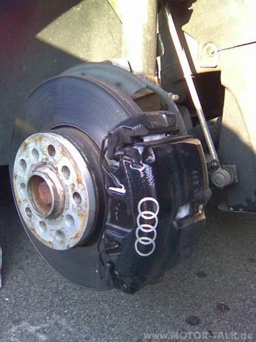

Hallo Leute,
hier einmal ein Paar Impressionen für euch. Habe meinem Kleinen ein bisschen Farbe an den Bremssätteln spendiert.
Als Farbe habe ich dezentes schwarz genommen, als Augenmerk einen Bremssattelaufkleber in silber drauf geklebt und mit hitzebeständigem Klarlack versiegelt.
Mehr Bilder hier unter meinem Profil unter a3-freunde

am 27. April 2009 um 11:03
Hi Marc, ich habe Hammerit silber genommen mit Hitzebeständigkeit. Danach Klarlack bis 300 Grad genommen. Alles zusammen ca. 20,- € Aus dem Baumarkt.
Gruß stsportgrau

Themenstarteram 29. Mai 2009 um 11:20
Hallo Leute hier einmal ein Bild nach einem Jahr Dreck, Staub und co.
Fast wie am ersten Tag, dank hitzebeständigem Klarlack unverwüstlich!
am 30. Mai 2009 um 21:38
Hier nochmal ein Bild, mit silbernen Lack inkl. 2 Schicht Klarlack und Audiringen. Sieht aus wie eingraviert. :)
Heißes Wasser drüber schon ist es schön sauber.
war das Klarlack zum pinseln oder Sprühen? sieht super aus!
lg

Würde sagen aus der Dose, hab ewig nach einem hitzebeständigen klarlack gesucht den es aus dem Topf gibt. Aber immer nur Spraydosen gesehen. Kannst ja auch in einen kleinen Becher sprühen und von da heraus pinseln. ;)

Würde sagen solang du nicht auf den Nürburgring etc. gehst müsste der für deine Sättel passen.
Bin neulich recht flott unterwegs gewessen auf Kurvenreicher Strecke und als ich anschließend daheim war hab ich meine Sättel angelangt. Konnts fast nicht glauben aber die konnte man locker mit dem Finger berühren!! Denk ca 60-70 Grad rum.

am 29. Juni 2009 um 20:19
willst du aufkleber damit versiegeln? wenn du nur farbe willst, brauchst du keinen klarlack, da reicht hammerite oder sonstiger metall lack
