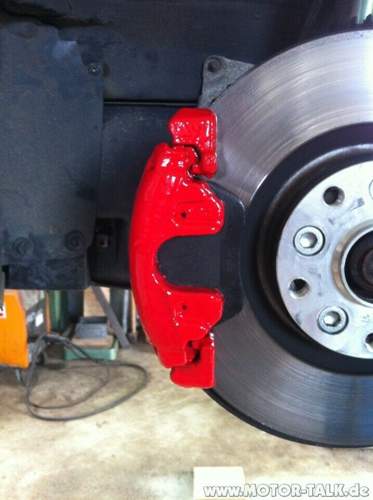

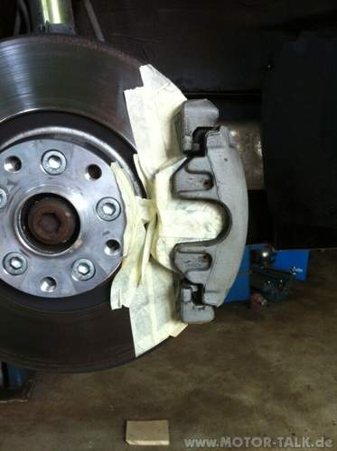

Servus!
Ich will die Tage meiner Bremse jetzt auch mal ein Update verpassen, kann mich aber nicht entscheiden, was ich draufpinsel.
Zur Wahl stehen:
Hammerit oder Foliatec - jeweils in rot.
Da ich alles an einem Tag machen will, wäre es von Vorteil, wenn ihr mir sagen könntet, was schneller trocknet bzw eine 2. Schicht annimmt. Dazu die Frage: Klarlack ja oder nein?
MfG und vielen Dank für die Hilfe!
Klarlack ist aufjedenfall empfehlenswert! So haftet der Staub nicht so leicht am Lack bzw. der farbliche Lack ist geschützt.
Würde eher zu dem von Foliatec tendieren oder einem anderen 2K Lack. Der ist dann auch aufjedenfall bombenfest! An einem wärmeren Tag ( Um 15-20 Grad) werden sich beide Lacke kaum was tun mit dem aushärten außerdem kann man auch etwas mehr Härter benutzen:).
PS. Beim Lackierer gibts bei netter Nachfrage den Farbton in 2K in der kleinen Menge umsonst oder gegen ein kleines Entgelt ;)
lg
am 10. April 2012 um 21:12
Hab jetzt mal den Foliatec bestellt :)
Gewaschen wird der Wagen 1x die Woche, viel Dreck wird sich da nicht ablagern. Steigert Klarlack den Glanz?
Sollte doch auch ohne Klarlack funktionieren,oder?
Ja Klarlack wird den Glanz wohl etwas steigern ;) So sehr sichtbar wird es auf der Fläche aber nicht sein.
Ja der Lack hält auch gut ohne Klarlack, solange man gute Vorarbeit leistet wie entfetten, entrosten etc.
am 10. April 2012 um 21:22
Bohrmaschine + Stahlbürstenaufsatz + Bremsreiniger ist in Planung. Sollte ausreichen, oder?
am 10. April 2012 um 21:26
Wielange muss ich bei Foliatec Lack warten, bis ich die 2. Schicht auftragen kann? 4 stunden?
Hamarit Heizkörperlack
1 Schicht drauf, nach ner Stunde die zweite drauf, eine Nacht trocknen lassen fest!
Reicht .....
