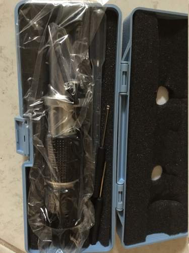

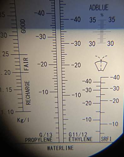

So, der Refraktometer ist gestern gekommen und heute habe ich es getestet.
3 Tests habe ich gemacht.
1. Test
Habe aus einer neuen 1 l Flasche 40 ml entnommen und mit 15 ml Wasser gemischt. Das entspricht in etwa, nur in einem kleineren Maßstab, die tatsächliche Einfüllmenge von 6 l Frostschutz und 2,25 l Wasser. Falls ich falsch gerechnet habe, dann sagt es mir bitte.
Das Ergebnis war bis -22° sicher.
2. Test
So dann habe ich als Gegenprobe eine frische Menge aus der neuen 1 l Flasche gezogen. Dann zeigte er mir -41° an. Auf der Flasche steht bis -40 °. Also passt schon mal.
3. Test
Als dritte Probe habe ich direkt aus meinem Motor (Ausgleichsbehälter) die Flüssigkeit entnommen. Hier zeigte er mir nur -14° an.
Der Grund ist folgender, fiel mir erst jetzt wieder ein. Ich hatte nicht 6 l Frostschutz eingefüllt, sondern nur 5 l neuen + 1 l gefilterter, aber alter Frostschutz + 2,25 l Wasser. Wahrscheinlich ist dadurch der Wert um 8° niedriger.
Das Gerät ist wirklich das Geld wert. Allererste Sahne. Da kann man alles andere vergessen.
Mit -14° kann ich jetzt ruhiger schlafen. Das alte Gerät wandert sofort in den Schrott mit seinen -5°.
Vielen Dank für die sehr informative Rückmeldung!!!

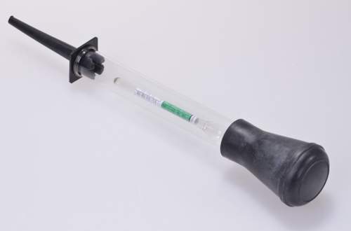

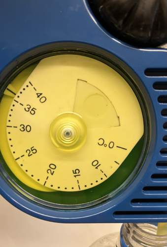

Gerade habe ich den Refraktometer mit dem Hydrotemp verglichen, den ich schon über 20 Jahre in Gebrauch habe. Beide zeigen das gleiche Ergebnis, -36° C. Hiernach ist der alte Hydrotemp noch sehr genau.
@Malcolm-zodiac,
was für ein altes Prüfgerät hast Du gehabt?
Ich habe so etwas wie auf dem Foto, aber habe auch noch eine bessere Ausführung von dem. Beide sind Müll.
So ein Hydrotemp hatte ich auch schon mal. Den habe ich sofort entsorgt. Der hat mir Temperaturen jenseits von Gut und Böse angezeigt.
