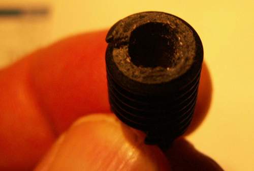

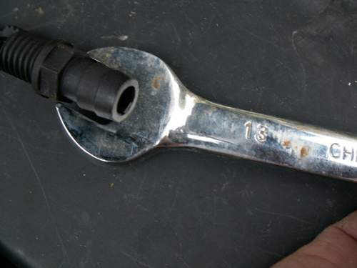

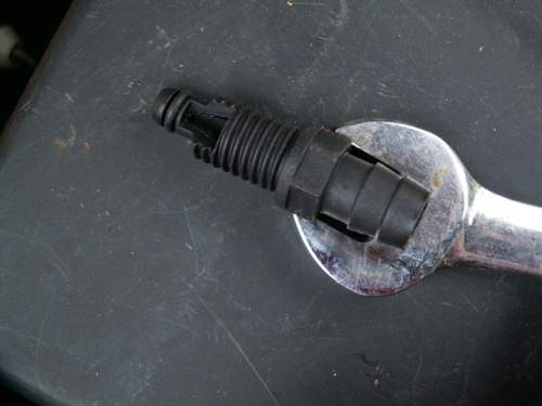

Unterkante Wasserkühler ist ein Ablasshahn (fahrerseitig)
@Arie850 schrieb am 7. Januar 2018 um 11:44:34 Uhr:
Ich bin da leider unbedarft. Wie lasse ich denn ab?....
Moin; ... am Ablasshahn, linke untere Kühlerseite (Unterverkleidung hat dafür ein rundes Loch an der Stelle).
Beim Verschliessen aufpassen - nicht zu stark anschrauben, sonst knackst diese Plastikkontruktion durch 😉 .
