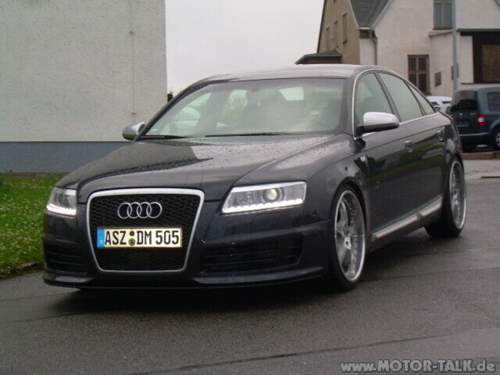

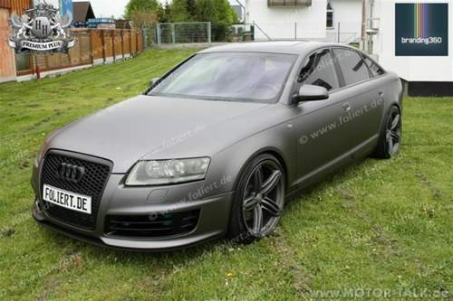

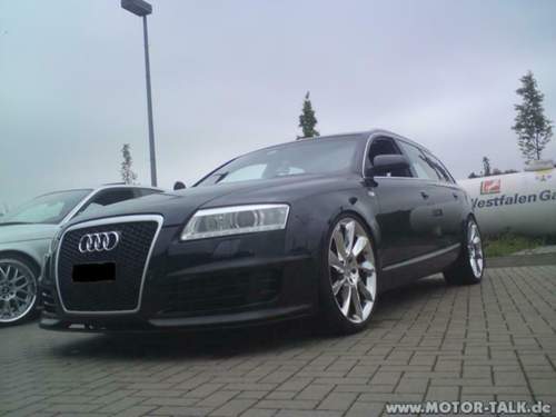

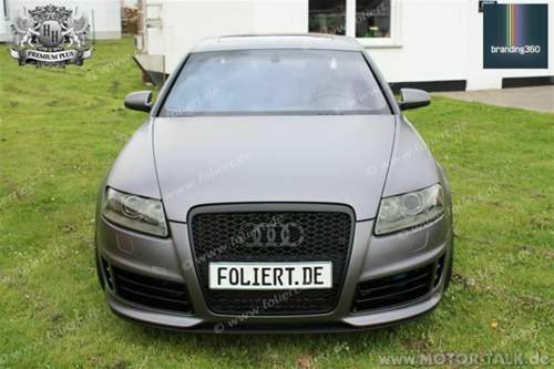

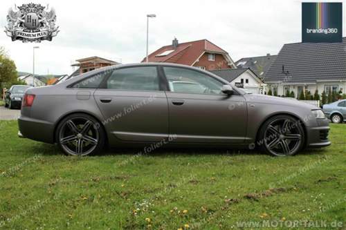

RS6 Front kann mit Anpassungen auch Verbaut werden. 😉
...und hier!
ist zB.: das Auto von "cobra775"
wer hat dir eigentlich erlaubt von unseren Autos die Bilder reinzustellen?!
Ich persönlich hab ja die Bilder schon veröffentlicht um anderen zu zeigen das es geht! Aber trotzdem solltest du beim nächstenmal erstmal fragen! Ich weiß ja nicht wie meine anderen Kollegen darüber denken aber wenn wir es veröffentlichen wollten hätten wir es schon längst in diesem Thread getan.
Spiel hier bitte nicht den RS6 Moderator, danke!!!

Hi tobischeurer,S6 Front passt (fast), sie ist an beiden Seiten etwa 1cm zu breit. Dies fällt aber im angebauten Zustand wirklich nur auf wenn man ganz genau hin schaut.
Du brauchst dann aber noch die LED Leisten unten sowie die Luftgitter. Es sind auch noch einige Anpassungsarbeiten zu erledigen (Prallträger etc.)
Wies danach aussieht kannst an meinem Auto sehen, hab auch S6 Front plus RS6 Scheinwerfer verbaut.
Gruß Johnny
