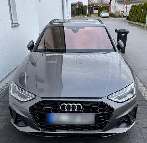

Weil ich hier schon vor Monaten auf die Frage gestoßen bin, woran man denn erkennt, ob die Frontscheibenheizung verbaut ist:
Man sieht es sofort an einem rötlichen, metallischen Schimmer der Scheibe.
Anbei mal ein Bild.
