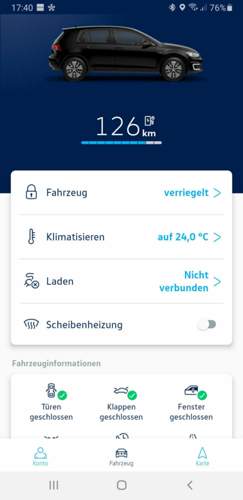

Hallo, wie schalte ich dann die Frontscheibenheizung aus der Ferne ein? Wenn ich auf dem Menüpunkt In der weconnect App gehe Schaltet sich immer nur die Heckscheibenheizung ein. Ich habe eine Infrarotscheiben Heizung und da tut sich leider nichts.

Wozu? Wenn du drin sitzt macht er es automatisch, du läufst also nicht mal Gefahr es zu vergessen an oder aus zu machen.

Die Frontscheibenheizung macht man im Klima Menü an.
Beides ist richtig, hier nochmal der Abschnitt aus dem Bordbuch:
Die Frontscheibenheizung funktioniert nur bei hergestellter Fahrbereitschaft.

Die Frontscheibenheizung schaltet sich in Abhängigkeit von der Außentemperatur, spätestens jedoch nach etwa 8 Minuten, aus.

@Michael Mark schrieb am 11. Februar 2021 um 17:43:53 Uhr:
Hallo
Also ich kann die Scheibenheizung in der App aktivieren/deaktivieren.
Und natürlich kann ich die Option auch beim morgentlichen Laden des e-Golfs auswählen.
