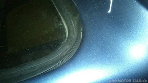

meine Frontscheibendichtung sieht ganz seltsam aus in den Ecken. Sieht aus als wär sie nicht richtig drinnen, oder zu klein. Es ist die Dichtung mit Nut für eine Zierleiste, ich habe allerdings noch keine drinnen. Vor kurzem bin ich bei Regen gefahren und da hat es sogar reingeregnet. Kann ich das Problem vielleicht durch Montage der Zierleiste beheben?

Dann wenn der Leiste rein komt ( wenn du einen T leiste hast) druckt das Gummie noch aus ein ander.
Gr. Mark
hallo,wer der deutschen sprache maechtig ist,ist klar im vorteil!
die zierleiste hat mit dem korrektem sitz oder gar der dichtigkeit der scheibe nichts zu tun.
die zierleiste dient tatsaechlich nur der zierde.
erstaunlich,dass die scheibe bei dem sitz (foto) noch nicht gerissen ist. scheibe mitsamt dem
gummi sitzen nicht korrekt in der falz.

So auf denn ersten blick werde ich sagen die Scheibe sitst nicht richtig drin.
Hast du ein U Leiste wird dieses erst montiert und dan die Scheibe eingesetzt.
Bei einen Keilleiste (T) wird erst die Scheibe eingesetst und dan die leiste mit einen specialen werkzeug montiert.
Gr. Mark

Noch habe ich gar keine Leiste. Es soll aber eine T-Leiste rein. Die Scheibe sitzt eigentlich gut drinnen, nur an den unteren Ecken schaut die Dichtung so blöde raus. Ich dachte halt das die Dichtung durch die Leiste dann vielleicht "reingeklemmt" bleibt

aber mal zurück zum thema: wie einer meiner vorredner schon sagte, die scheibe ist nicht richtig drin! von den innenliegendenden lippen sollte keine zu sehen sein!
am besten, das ganze nochmal sachte rausdrücken und dann ordentlich einbauen, am besten zu zweit (oder man hat affenarme :D) und mit nem sich nicht dehnenden strick
und vielleicht vorher den gummi mit ein bißchen flüssigseife benetzen, das sollte dem lack auf dauer nicht schaden... und dann wieder sachte drücken

Hast du das Gummi vorher eingeschmiert, oder hast du es trocken eingezogen?
Das habe ich heute Abend grade hinter mir. Zuerst sitzt sie nach dem Einziehen beängistgend, aber wenn mann am Gummi nachdrückt, rutscht das Gummi in die richtige Position.
Wichtig ist, das die Scheibe beim Einbau in der richtigen Position vorgehalten wird! Dann symetrisch die Lippen rüberziehen.
Bleib gelassen. Evtl setzt sich das noch + wenn du die Dichtlippen freiprökelst erledigt sich das Problem von selbt????;)
