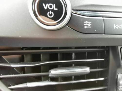

Um nochmal auf dieser Milchigen Schicht an der Windschutzscheibe zurück zu kommen... Habe es jetzt auch. Könnte es sein das es "Fettdunst" ist. Weil mir ist mal aufgefallen wenn man in den Lüftungsdüsen schaut ist an den beweglichen Teilen ein Graues Fett bzw Gleitmittel. Ich gehe einfach mal davon aus das es auch bei denen drin ist die vor der Windschutzscheibe sitzen. Dort müssten ja auch irgendwelche Teile drin sein die sich bewegen um die Luftmenge zu regulieren.

Sieht ja so aus als ob es Ablagerungen vom Fett in den Luftdüsen sein könnte !?
