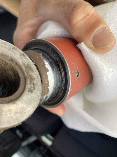

ich habe einen alten Mf11, baugleich Gutbrod 1030 Kleintraktor mit Frontlader.
Die Hydraulikzylinder sind undicht und ich möchte die Dichtungen wechseln - hierfür muss ich die Zylinder ausbauen.
Meine Frage:
Ich hab das noch nie gemacht, steht das System unter Druck? Meine komische Befürchtung ist dass ich den Hydraulikschlauch abschraube und das Öl durch die Bude spritzt?
Soll der Zylinder ausgefahren oder eingefahren sein wenn man den Schlauch abmacht? Ausgefahren sollte ja weniger Druck auf dem Öl sein, wenn der Zylinder zusammengestaucht ist wär da aber das Öl schon raus?
Oder bin ich da falsch?
Wie geht man denn hier vor?
Danke!

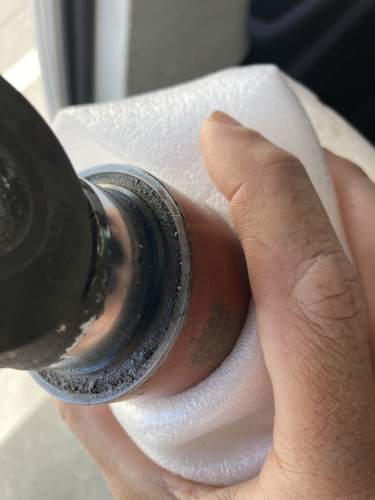

Hallo, also hier si d zwei bBilder von oben, da gibt es keine Löcher, nix... ??
Zylinder oben
Zylinder oben
am 18. Mai 2022 um 9:27
Moin zusammen
So wie ich das beurteilen kann anhand der Bilder, wird der kleine " Stift" nur ein Ende des Sprengring`s sein, der den Zylinderverschluß in Stellung hält!
Dieser Zylinder ist so ein " Industrie Schnellzylinder", die werden nur beim Fertigen zusammengesteckt!
Meines Erachtens muss man hier erst mal den Staubring / Außenmanschette zwischen Kolben und Zylinderwand heraus holen. Danach sollte der Sprengring, welcher mit seinem Stift am Loch zu sehen ist, mittels einem Dorn nach innen weg zu Drücken sein. Anders bekommt man den da auch nicht raus.
Für verschraubte Version ist der Zylinder außen zu Schlank!!!
Wenn der dann weg ist, muss man mit der Kolbenstange den Kolben Führungsteil im Zylinder dann heraus schlagen, in dem man durch das Bolzenloch eine Stange steckt, um so mit 2 Händen die Kolbenstange gegen den Zylinder zu schlagen. Wird aber definitiv keine einfache Sache, zumal der Zylinder dazu im Schraubstock kräftig gespannt sein muss!!
Öl Schmaddern ist dabei das volle Programm!!! Kommt der obere Teil aus dem Rohr, kommt auch gleich das Öl hinterher gelaufen. Erst dann kann man auch erst sehen, was für Dichtungen verbaut sind.
Na dann mal viel Spaß

Hallo megahias,
wie ich schon erwähnt habe, gibt es verschiedene Verschlüsse und der hier ist noch eine Steigerung.
Der Abstreifer kann mit einen kleinen Schraubendreher durchstochen und rausgehebelt werden. (der wird dabei zerstört)
Ich gehe davon aus, das sich dann eine Möglichkeit zum öffnen zeigen wird.
Gruß Stromfan
