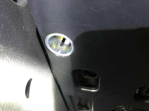

ich bin kein Schrauberprofi, aber bei meinen Bemühungen, aus einer ZigaBuchse die DashCam mit Strom zu versorgen haben Erfolg gehabt. Aber nicht wie ich gedacht habe, aus dem Motorraum heraus, sondern aus dem Fussraum Beifahrerseite. Mit einem Spiegel auf der Suche nach Befestigungsschrauben für das Handschuhfach habe ich eine werksseitig verbaute Buchse entdeckt. Und der Stecker hat Stromversorgung.
Zigarettenanzünderstecker
Ja, das ist die Sonderausstattung "Zusätzliche 12V-Steckdose". Manchmal praktisch, wenn man sie bestellt hat.
Themenstarteram 29. November 2021 um 17:13
@motor_talking schrieb am 29. November 2021 um 18:05:28 Uhr:
Ich wusste das nicht, habe meinen 225xe gebraucht gekauft...
aber danke für den Hinweis...
