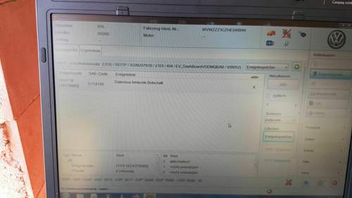

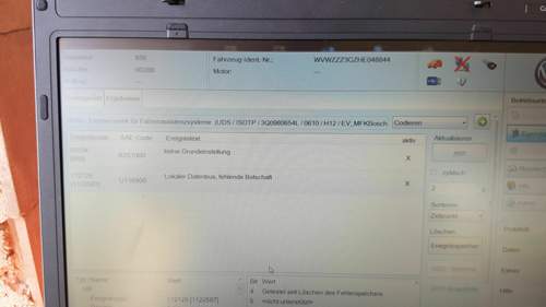

Moin moin. Auftrag ist ausgeführt.
Danke Passatb8_2015 ist der Datensatz aufgespielt. Der Fehler ist schon mal weg. Ich habe nach der onenote die vze , Emergency Assist und lane assist v2 codiert.
Folgendes an Fehlern ist geblieben:
Im A5: Keine Grundeinstellung ( ist mir Klar)
Lokaler Datenbus, fehlende Botschaft
Im 17 : Datenbus, fehlende Botschaft
Sind das jetzt überbleibsel weil die Kamera noch nicht Kalibriert ist?
Autoscan kann ich nicht anhängen weil ich kein VCDS habe, habe dafür Bilder hochgeladen.

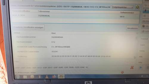

Ohne vollständiges Protokoll ist das Glaskugel-lesen. Alle Codierungen müssen mal auf einen Blick ersichtlich sein, um das richtig zu analysieren...
Sind sie doch, schau dir die Bilder an. da stehen die codierungen.
edit: oder so
kombie 3G0920791B SV 2153
07 E4 09 18 6F A4 00 08 00 88 6B 03 10 00 00 00 00 00 00 00
Kamera MQBB MFK 3Q0980654L SV 0610
00 04 08 02 00 00 04 01 00 26 13 44 80 47 A9 00 93 00 0E 23 02 00 00
Kamera:
Setze mal noch Byte 12 Bit 0 (main_unit)
Byte 13 Bit 0 ist untypisch. Da weiß noch niemand was personalized_vze machen soll. Besser auf 0.
Byte 16 Bit 0 und 1 sind untypisch...
Byte 19 additional high beam....ist untypisch beim B8...kenne keinen der hier irgendwas codiert hat....
Personalized VZE könnte - ich mutmaße - Die Geschwindigkeitswarnung per VZE sein.
16-0 ist irgendne Schnittstelle zum Gateway, da taucht AGW wieder auf. Aber nur im Zusammenhang mit Kollision und Fußgänger. Vermutlich altes Zeug, ggfs vor Einführung des Subcan zum ACC...
16-1 ist harmlos. Zeigt halt ne gelbe Warnung mit /!\ wenn LA aus. Neue ECE Richtlinien und so.
Könnte man mit dem Einschaltzustand LA dann für ein Verhalten wie beim Frontassist codieren.

Habe die vorschläge umgesetzt. Fehler sind noch immer vorhanden.
