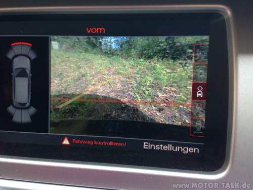

Kann man die Frontkamera nachträglich einbauen, sowie für hinten seitlich?
Ist gerrade neu als Sonderausstattung für Q7:
Einparkhilfe plus mit Front- und Rückfahrkamera

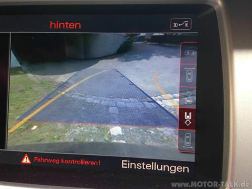

akustische und optische Einparkhilfe nach vorn und nach hinten mit Anzeige innerhalb der Systemgrenzen im MMI-Display; Messung durch Ultraschallsensoren, unauffällig in die Stoßfänger integriert; Bilddarstellung des Bereichs vor und hinter dem Fahrzeug im MMI- Display, für die Rückfahrkamera mit dynamischen An- zeigemodi für die berechnete Fahrspur (lenkwinkel- abhängig) inklusive Hilfs- und Führungslinien und zur Erkennung der Umlenkpunkte beim Längseinparken, Rückfahrkamera unauffällig in die Griffleiste der Gepäck- raumklappe integriert, zusätzliche Anzeigemodi für vorn seitlich links/rechts und hinten seitlich links/rechts für sichere Ausfahrt aus engen Parklücken und Hof- einfahrten sowie Parken in Parkhäusern
Ein mal von vorne und einmal von hinten . Vorne kann man auswählen gerade aus oder seitlich

Was braucht man schon? Die Piepser reichen eigentlich aus, aber mit der Cam hast du noch ein Plus an Sicherheit. Sehr praktisch ist es mit der Cam, wenn du aus einer Garage z.B. rückwärts rausfährst und wegen parkaender Autos nicht in die Straße sehen kannst (ob da z.B. ein anderes Auto von der Seite kommt oder sonst was). Da ist die Cam sehr hilfreich. Auch bei Dunkelheit finde ich sie sehr praktisch und nützlich. Ich würde sie beim Q7 immer wieder nehmen!

Die Frontkamera macht ähnlich Sinn, wenn man aus engen Hofausfahrten oder Parklücken, bei denen man durch verdeckte Sicht den Verkehr nicht einsehen kann (oder evtl. Passanten), ausfahren muss.. Denn durch die Splittung kann man quasi um die Ecke sehen, bevor der komplette Motorbereich auf der Strasse steht. Darüber hinaus erkennt man Gegenstände auf sich auf der Fahrbahn, die man wg. des Motorbereiches eben nicht sehen kann.

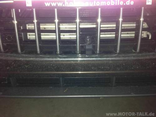

Die Kamera sitz bei mir mittig in der Frontschürze unterhalb des Kennzeichenträgers.

die Frontkamera ist im unteren Teil des Kühlergrills. Bei Regenfahrten oder im Winter ist das Bild nicht
besonders gut .

gibt es als Nachrüstung bei kufatec, leider nur komplett als Nachrüstung Heck- und Front für 1499€ ohne Einbau . Front allein habe ich leider noch nicht gefunden, sonst würde ich das auch nachrüsten.
