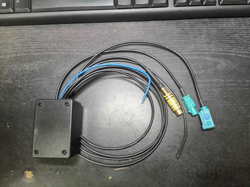

ich habe einen 3.0 TDI 245PS also VFL und würde gerne eine Frontkamera nachrüsten.
Leider weiß ich nicht was ich dafür alles benötige.
Ich kann mir denken dass ich das Signal eventuell irgendwie umschalten muss da das MMI nur Pal unterstützt soweit ich weiß.
Ich weiß auch leider nicht ob das alles plug and play ist.
Daher meine bitte an euch mir zu helfen eventuell mit einer Liste was ich alles besorgen müsste.
Danke im Voraus

Ganz so einfach ist es nicht!
Y Kabel dazwischen und gut ist………..
Wenn das Fehlerfrei laufen soll gehört da wesentlich mehr zu.
Ich habe 3 Monate lang ein Modul entwickelt bis das zu 100% Fehlerfrei lief.
War zwar nur für meinen Vater, zwei Freunde und mich, aber wenn schon dann richtig.
Auf Bitten und drängen über Facebook in der A6 Gruppe habe ich dann noch mal 10 Stück nachgebaut.
Habe dazu einige Videos bei YouTube online gestellt:
https://youtu.be/-bQyCkz8JFw
https://youtu.be/oLym9BASId4
https://youtu.be/uOfpxu0I_J8
https://youtu.be/NlBg5wNpJyE
1 oder 2 Module habe ich noch, weiß es nicht mehr ganz genau, aber eins auf jeden Fall.
Das Modul sieht auch nicht mehr so wie im ersten Video aus.
Es ist mittlerweile in einem schwarzen Kunststoffgehäuse wasserdicht und stoßsicher vergossen.
Alle Kabel sind RG174 (geschirmt), verpolungssicher und es könne PAL oder NTSC Kameras angeschlossen werden.
Bei Interesse bitte kurz per PM melden.

Was kostet das modul? Hast du dann such eine Einbauanleitung?
am 7. Juni 2020 um 12:44
Ich habe auch Interesse an das Modul, vieleicht hast du noch eins übrig was du mir verkaufen kannst? Hast du auch eine einbau Anleitung? Schreibe miCh Bitte via PN an
Danke vorab
Eins habe ich noch!
In meinen Videos findet man alles zum Einbau.
Da brauch man keine Anleitung mehr.

Die FL Modelle haben andere RFK Steuergeräte!
Dort funktioniert mein Modul leider nicht.
Ich sehe da auch in Zukunft keine Möglichkeit.
Das eine Modul für VFL steht immer noch zum Verkauf.
