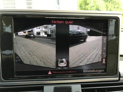

Ich habe nach meinem A5 seit über einem Jahr einen A6 mit Umfeldkameras usw.
Hinten ist nur eine Kamera und ich kann umschalten von nur hinten auf hinten links und hinten rechts, also zum Auspacken.
Ist super klasse.

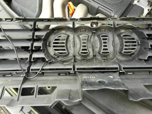

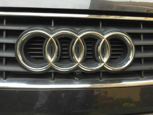

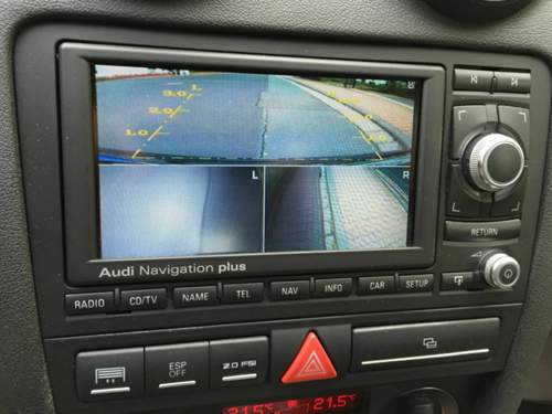

Oder wie ich damals bei meinem A3 8P mit Videosplittern gearbeitet hatte.
Spiegelkappenkameras links und rechts und eine Rückfahrkamera an einen Videosplitter.
Vorne mittig unter die Audi-Ringe und neben die Nebelscheinwerfer links und rechts an einen Videosplitter.
Es wurden jeweils 3 Bilder angezeigt.
Dazu noch die Beleuchtung hinten unten, wenn Standlicht und Rückwärtsgang.

Und das ist die originale Version im Rahmen der Umfeldkameras beim A6 4G.
