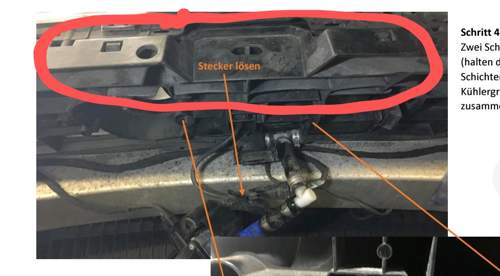

@Lightningman ich verstehe nicht ganz was die in der Anleitung mit 2 Schichten des Grills meinen.. mein Gefühl sagt mir dass der Grill selber in der Stoßstange bleibt, lediglich das hintere Teil davon irgendwie abgemacht wird
Habs noch mal auf dem Bild rot markiert
Grill hinteres Teil
Ja, er zerlegt den Grill in zwei Teile (die es aber nicht einzeln gibt). Dazu macht er die gezeigten Klipse oben auf. Das Problem ist, daß die beiden Grillteile auch seitlich und unten so zusammengebaut sind. Und dort kommst Du nicht dran. Ich vermute er macht nur oben die Klipse auf und drückt den Rest gewaltsam soweit auseinander, daß man die Kamera irgendwie aushaken kann. Wäre mir ein bischen zu heikel, weil der Grill kostet (neu) auch ein paar Ocken.
Diese beiden Teile kannst Du auch (halbwegs) in der von mir gelinkten Ebayanzeige sehen. Zumindest die Klipse rundum sind gut zu sehen.
