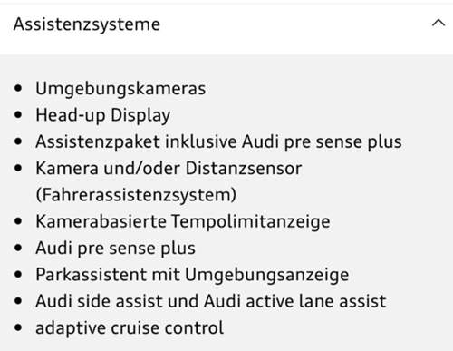

Alles klar, danke. Dass auf den Aufklebern nicht alle Ausstattungen draufstehen, wusste ich noch nicht. In der Ausstattungsliste bei MyAudi stehen leider keine PR-Codes drin aber schon einige Bezeichnungen (siehe Bildausschnitt).

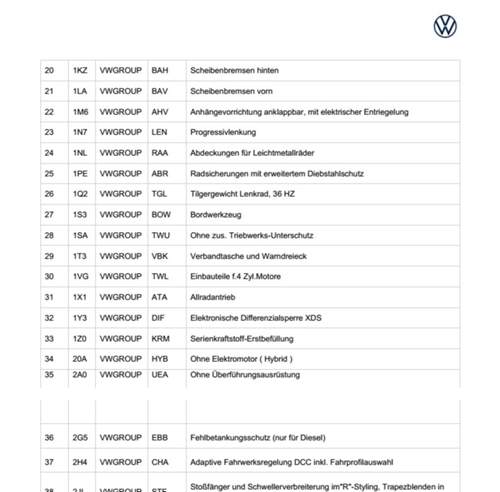

Ich weiß nicht, ob es an Audi oder an dem Alter der Fahrzeuge liegt. Bei meinem Passat B8 sieht es z.B. so aus, wie auf dem angehängten Bild (sorry wegen der Quali, ist nur ein schneller Screenshot). Da hast Du sowohl den PR Code, wie auch den Klartext.
Den Fahrzeugindividuelle Informationen Auszug vom meinem 4G habe ich auf die schnelle nicht gefunden. Daher kann ich es im Augenblick nicht vergleichen, aber ich meine, daß es dort genauso, wie bei Dir, aussieht .

Also auf dem Kofferraumaufkleber stehts bei mir auch nicht drauf, dafür aber in der FIN Ausstattungsliste
