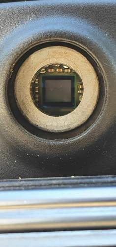

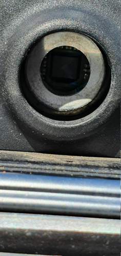

Vor ein paar Tagen bemerke ich den Verlust der Linse an der Frontkamera. Ich kann es kaum glauben, aber man guckt durch ein großes Loch direkt auf den CCD-Sensor. Es ist keine mechanische Beschädigung an dem Plasteteil zu erkennen.
  1. Kann man diese Linse ersetzen oder muss das Kameramodul komplett gewechselt werden?
  2. Kann man das Kameramodul auch selbst wechseln?

Muss nach dem Austausch kalibriert werden
Die Linse wirst du auch nicht einzeln bekommen

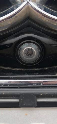

Hi. Weiß jemand wie ich das schutzglas von der Linse einigermaßen von den kleinen Steinschläge befreie ohne die komplette Kamera zu wechseln. Ich weiß das es das schutzglas nicht einzeln gibt nur in Verbindung mit der ganzen Cam.
Vielleicht hat der eine oder andere das irgendwie hinbekommen so das man einigermaßen wieder was sieht? 😁

Wenn das Schutzglas aus Kunststoff ist, würde ich es mit Visier- oder Scheinwerfer-Politur versuchen.
Ich denke dafür sind die Einschläge zu heftig und zu viele

Ja, auf dem Bild sieht es recht heftig aus, aber versuchen könnte man es ja mal, wenn es nicht klappt, kann man immer noch eine neue Kamera kaufen.

Hahahah ja habt ihr recht. Ich versuche es mal mit abschleifen (1500-2000 Körnung). Und anschließend polieren. Vielleicht hilft es. Sorry für die späte Rückmeldung. Habe zur Zeit ein Problem mit einem Lautsprecher der active Sound. Wollte erst das mal zum laufen bringen. Ich berichte dann im Anschluss wegen der front cam.
