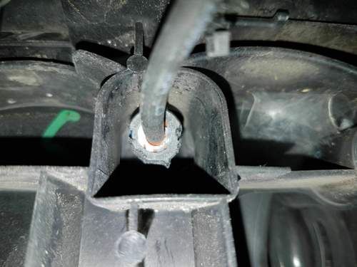

Ich grabe diesen Thread vom Winter noch mal aus - mit ner Frage zur Frontkamera (unterhalb der Audi Ringe):
Die Kamera selbst scheint defekt zu sein, ich habe die entsprechenden Kabelverbindungen (auch am Steuergerät) öfters ein- und ausgesteckt und den Fehlerspeicher entsprechend gelöscht, bekomme immer nur den blauen screen mit dem durchgestrichenen Kamerasymbol.
Ich komme zwar an das Kabel und in der Vertiefung, in der die Kamera sitzt, sehe ich das Kameramodul - aber wie bekomme ich die nun raus? Muss ich das Plastikgehäuse drehen oder ist die Kamera selbst geclipst? Ich hänge mal ein Foto dran.
Vielleicht kann mir einer von Euch einen entsprechenden Tipp geben...
20190709-114953
Grill muss raus, die Kamera ist von hinten mit einer Halterung Verschraubt.
