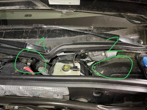

Hi zusammen,
Ich wollte eine Frontkamera nachrüsten und müsste dazu ein Chinch Kabel zum Frontgrill ziehen.
Hat jemand von euch Erfahrungen wo ich am besten durch gehen kann?
Abgehängt habe ich mal ein Foto mit zwei bisher gefundenen Optionen.
Viele Grüße
[Von Motor-Talk aus dem Thema 'Kabel vom Innenraum in den Motorraum' überführt.]
Unter dem Einfüllrohr vom Waschwasser ist eine E-Box die ist von unten zum Innenraum offen.
Den Deckel abschrauben und das Kabel vom Innenraum durchschieben.
Du brauchst dann nur im Kunststoffgehäuse ein Loch bohren um in den Wasserkasten zu kommen.
Bei deinen Vorschlägen ist der Heizungskasten im Innenraum im weg.
Ich musste mal ein Kabel von den Scheinwerfern in den Innenraum, zum LWR-Stg. legen. Das ging ganz gut über die rechte Seite. Da ist ganz oben hinter dem Kotflügel ein Durchlass. Da gehen schon ein paar andere Kabel rein. Da kommst du dann direkt neben dem Handschuhfach raus. Ist zwar etwas fummelig aber geht relativ einfach und du musst nichts bohren oder so. Nur unter dem Handschuhfach die Abdeckung runter machen damit du besser dazu kommst.
Danke für eure Antworten!
Handschuhfach ist schon draußen, aber Kabeldurchführungen konnte ich nicht entdecken.
@Nick-Nickel, ist das auf dem Foto der Punkt wo es im Innenraum rauskommt?
Viele Grüße
Was ich meine ist weiter oben.
Die Verkleidung unter dem Lenrad muß vorher ausgebaut werden.
Wenn man den Deckel von der E-Box ausbaut sieht man dann auch das Licht durchscheinen.
Das Foto zeigt die Stelle wo bei einem Schalter der Kupplungszylinder sitzt.
Gestern noch hinter dem Motorsteuergerät das Loch gefunden. Vielen lieben Dank für die Tipps!
