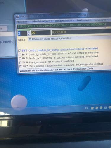

Moin zusammen, ich habe eine AHK an meinem
Golf 7 montiert, die beim freundlichen codieren lassen. Nun leuchte das gelbe Dreieck mit der Meldung Frontassistent nicht verfügbar. Ich dachte dieses wäre mit der Codierung beim freundlichen passee. War wohl nichts. Hat jemand einen Vorschlag? Ich hab leider noch kein VCDS um den Fehler auslesen zu können.
Mit freundlichen Grüßen
15 Antworten
Er hat fürs codieren Geld genommen.
Er muss nachbessern.
Die AHK muss in mehreren Steuergeräten codiert werden.
Zurück zum Freundlichen und nachbessern lassen - er ist in der Gewährleistungspflicht.
Und das beim Freundlichen? Oh man :D
War der Fehler direkt nach der Abholung, oder kam erst im Nachhinein?
Kann auch sein, da der ganze ahk Quatsch auch a bissel was wiegt, dass der Dejustagewinkel zu groß ist.
Dann muss neu kalibriert/ justiert werden.
Themenstarteram 9. September 2023 um 9:02
Moin. Die Meldung war gleich da als die Zündung das erste mal betätigt wurde. Ich war grade beim Kumpel. Der hat das fix erledigt, der freundliche hat heute keinen Werkstatt Dienst. Es fehlte lediglich ein häckchen. Seht selbst,
