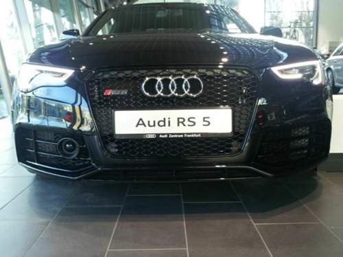

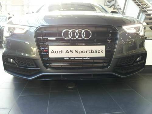

Was ist das hier eigentlich für eine Frontschürze auf dem A5 Sportback? Sieht aus wie die Frontschürze vom RS5 aber mit Nebelscheinwerfern.
Hab einen der anwesenden Neuwagenverkäufer gefragt und der hat nicht einmal den Unterschied zur Frontschürze des Sline Exterieurpaket gesehen.
Teilenummern schon bekannt?
A5-sportback
Rs5
das eine ist sline Extr.
das andere ist ein RS5 Coupe
und die rs kannst du dir ohne gebastel aus dem kopf schlagen :)
die sport edition habe ich vor kurzem verbaut und ist meiner meinung nach nicht so der Hit. Da finde ich persönlich die S5 front am schönsten.
Nicht ganz scotty......
Das erste Bild vom sportback ist die frontschuerze vom Sport Edition plus Paket.......;)
auch ein vollprofi darf sich mal irren :) passiert mir auch manchmal ne andy ? :P
ok ok ;) hab nur auf die schnelle das Bild mir angesehen :D
