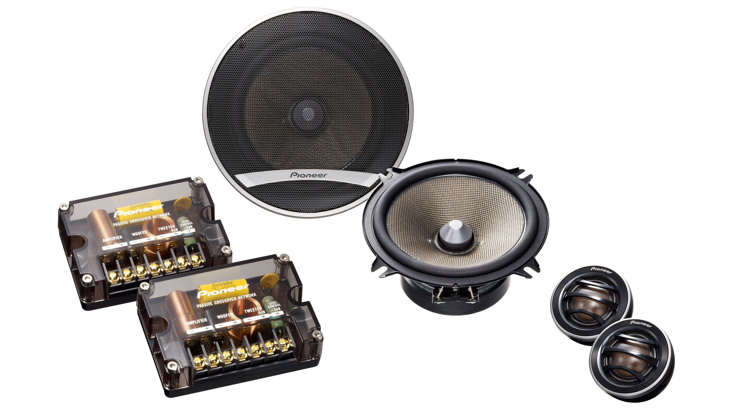

Am besten ein 13cm-Zweiwege-System, mit separatem Hochtöner.
Beispiele :
www.redcoon.de/B290316-Pioneer-TS-E-130-CI_Komponenten-Systeme
www.pimpmysound.com/.../HELIX-B-52C-Blue::11643.html
Sind beide gut und nicht so teuer.

Als was dienen Frequenzweichen ?
Wie schliesse ich diese an ?

Nein, für dich sind Zweiwege das Richtige !! Da verwendest du dann ein KOMPONENTENSYSTEM, siehe Abbildung :
www.mobi-sys.ru/upload/iblock/1c8/Pioneer%20TS-E130Ci.jpg
Diese Lautsprecher, bei denen die Hochtöner integriert sind, taugen nix.
Als was dienen Frequenzweichen ? Wie schliesse ich diese an ?
Sie weisen den Lautsprechern die Arbeitsbereiche zu. Wie man es anschließt, steht in der Anleitung dabei, es ist einfach.

Nein, für dich sind Zweiwege das Richtige !! Da verwendest du dann ein KOMPONENTENSYSTEM, siehe Abbildung : www.mobi-sys.ru/upload/iblock/1c8/Pioneer%20TS-E130Ci.jpg
Diese kann ich lieder nicht öffnen 🙁

Als Lautsprecher werde ich diese verwenden :
http://www.redcoon.de/B290316-Pioneer-TS-E-130-CI_Komponenten-Systeme

Gut wenn das mit denn Lautsprechern,Hochtönern und den Freguenzweichen vom Hersteller anhand einer Bedienungsanleitung erklärt wird , bekomme ich das denke ich mal hin 🙂

Gut wenn das mit denn Lautsprechern,Hochtönern und den Freguenzweichen vom Hersteller anhand einer Bedienungsanleitung erklärt wird, bekomme ich das denke ich mal hin
Ich hoffe es für dich ! Wenn nicht, kannst du hier gezielt fragen.

Bei den Lautsprechern ist für die Hochtöner jeweils ein Töpfchen für den EINBAU und ein Töpfchen für den AUFBAU dabei !!
So sehen die Halterungen aus :
http://data.motor-talk.de/.../...9k9o8gw-48-72-6069023094952898062.JPG
www.tsnversand.de/ebay/piotse170a.jpg
