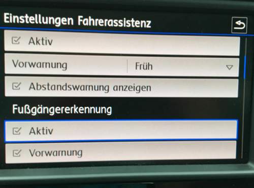

Hat die Fußgängererkennung bereits bei jemanden angeschlagen ? ....was war vorgefallen ? Wann löst er aus ?
Bei meinem Modell 2016 habe ich diesen nachträglich aktiviert, doch noch keine erkennbare Reaktion.

Keine Ahnung, ein anderes Radar ? Habe es nur mit VCDS aktiviert, da stand was von FGE .-)

Im Passat gibt's bei den Einstellungen Fahrerassistenz einen Menüpunkt "Fußgängererkennung", den es laut BA im Touran auch geben sollte.
Bei mir ist der Punkt auf jeden Fall nicht vorhanden (MJ2017), vielleicht ist die Fußgängererkennung aber auch mit dem Front Assist gekoppelt, wir werden es hoffentlich nie erfahren 😉
Hmm, sollte - wenn vorhanden - dann auch sich einstellen lassen
(MJ17)
Img-2440
An -Inspektor-: Bei mir hat die Fußgängererkennung einmal zugeschlagen (fahr den Touran jetzt 5 Monate). Ich wollte aus Fahrtrichtung geradeaus nach rechts abbiegen. Dort war ein Fußgängerüberweg über den gerade Leute liefen. Der Fußgängerüberweg war mit Ampel gesichert, ich war also vorbereitet zu bremsen. Die Fußgängererkennung meldete sich lautstark, die rote Warnmeldung kam groß im display. Es wurde aber noch keine automatische Bremsung ausgelöst.
