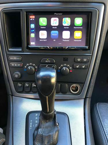

Moin,
ich habe mir ein 2DIN Radio eingebaut, aktueller Zustand siehe Foto ;-)
Neben dem Radio ist noch das Telefonmodul eingebaut und soll möglichst aus optischen Gründen drin bleiben, obwohl es ja außer Funktion ist.
Hat jemand das so schon mal gelöst ?

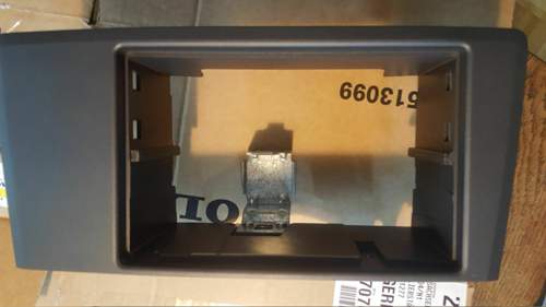

Ich hatte erst die originale Volvo Blende. Aber die hats nicht gebracht, weil der Ausschnitt zu groß war, nämlich nicht 2DIN. Habe dann bei Ebay folgende Lösung gefunden. Aller dings auch für € 64 und natürlich ohne Telefonmodul

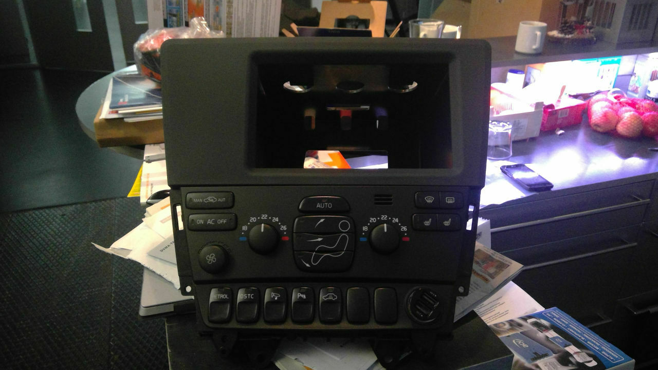

Ich habe diese Blende mal integriert (allerdings Modell 2006). Die sah vorher aber so aus, als wenn die für Deine Konsole gemacht wurde. Ich musste ringsrum den Rand wegfräsen, damit ich die umlaufende Metallblende weiter verwenden konnte. Du müsstest dann halt die linke Seite wegschneiden, damit Dein Telefonmodul bleiben kann.
Die Blende war mit so einer grauen Softoberfläche. Habe das Teil dann auch geschliffen, gefüllert und letztlich mit Matt schwarz aus der Sprühdose lackiert. Bin mit dem Ergebnis zufrieden.
Nannte sich Artikel (381352-06) 2-DIN Einbaukit Volvo V70. Hatte ich bei eBay gefunden. Die Firma hat die Adresse www.eho2003.de

Ich habe nun doch den original Volvo-Rahmen genutzt. Farbe und Oberflächenstruktur passen einfach am besten. Hat 45 € gekostet und war in 2 Tagen aus Göteborg beim Freundlichen.
Die seitlichen Führungsschienen aus Plastic, für das Ablagefach (der Rahmen ist für ein 1DIN-Radio) musste ich verkleinern.
