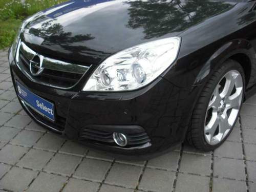

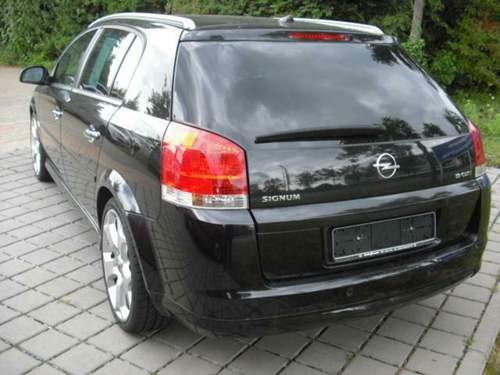

Wenn ich meinen nächstes Jahr abstoße melde ich mich hier nochmal.
EZ 12-2005
Diesel 1,9 CDTI 150PS ca. 300.000km und AT-6
Cosmo Ausstattung mit allem was toll ist (Xenon, Memory Sitze Volleder, DVD 90 Navi, Regensensor, RDKS, 8x19 OPC Alufelgen.
Cim (wg. Lautsprecher) & Klimakühler müssten getauscht werden
Automatikgetriebe ist fast Schrott aber noch fahrbar. (2->3 Gang Problem)
Preis voraussichtlich günstig zu haben ;-)
