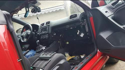

Moin,
Ich melde mich nach langer Zeit mal wieder. Ich habe nun alle Teile und würde das Mikrofon über die A Säule in die Deckenbeleuchtung führen nun meine Frage: wie bekomme ich die a Säulen Verkleidung demontiert?
Beim normalen Golf ist da ja dieses AirBag Schild unter welcher eine Schraube ist. Dieses Schild gibt es beim Cabrio aber nicht.
War glaub ich nur abziehen.
Was aber richtig blöd ist sind die Abdeckkappen von den Sonnenblenden, die waren bei mir nachher Schrott und mussten ersetzt werden.
