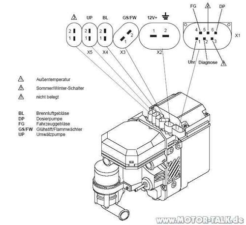

Also ich habe die Anlage jetzt in Betrieb.
War ein bisschen ein Martyrium deshalb versuche ich ein paar Infos die ich inzwischen aufgeschnappt habe hier zusammen zu fassen.
Die Anlage selbst:
- Termotop Z oder C ist das gleiche. Z ist die Automotive variante und C die für Boote. Wird einmal so oder einmal so beschriftet.
Im falle von BMW gibt es einfach zwei Labels. - aber gleiche Anlage.
- Es gibt zwei Verbaute Varianten - 1. Bypass - hier wird nicht das ganze Wasser des Motors geheizt, sondern nur ein Teil bzw. dann eben die Fahrerkabine. 2. Inline - hier wird das ganze Wasser und damit auch der Motor geheizt.
Beides hat so seine Vor und Nachteile. - Meine ist eine Bypass Variante - ist wohl die welche für die Standheizungen vorgesehen ist (deshalb habe ich wohl auch den Grün/Weißen Stecker im Kofferraum)
- Pin Belegung der Termotop siehe Foto (ist aus motor-talk - hoffe ich darf das so posten)
PIN 1 ist sowohl für die Uhr (12 V geschaltet) als auch für die Kommunikationsleitung - hier kann man also auch Fehlercode auslesen oder die Anlage Steuern. Genau das passiert mit dem Boardcomputer oder sonstigen Steuerungen. Das bedeutet 12 V anlegen und Anlage startet - 12 V wieder weg und Anlage Stoppt
Wenn der Motor gestartet wird, dann hört die Anlage sofort auf zu Arbeiten ... egal ob PIN 1 noch mit Strom versorgt wird oder nicht.
- Das ominöse Grün/weiße Kabel das bei manchen Modellen in den Kofferaum geht ist für die Fernbedienung.
hier gleich mal die Pin Belegung(es gibt hier auch zwei layouts - also muss nicht gleich sein)
Braun/Schwarz auf PIN 6 = Masse
Rot/Schwarz auf PIN 1 = 12 Volt und ist an der Sicherung NR. 86 im Kofferaum Links angeschlossen.
Grün/Weiß PIN 3 = Steuerkabel bzw. hier gehören die 12 Volt hin - und ja man kann einfach Rot/Schwarz mit Grün/Weiß verbinden
- Fernbedienung: Aus der Steckerbelegung ergibt sich jetzt auch meine Variante eine Fernbedienung anzuschließen.
Man kaufe das hier: 315M DC 12V 1-5000S adjustable delay timer
Findet man gleich beim Chinesen deines Vertrauens um 10 Euronen. - Klar die Reichweite ist nicht die von Webasto ... aber vom Haus zum Auto gehts.
Es funktioniert jede Webasto Fernbedienung ... man kann auch ohne Probleme eine Thermocall TC4 fürs Handy kaufen.
wie man sieht funktioniert aber auch jedes Ding das 12 Volt und 20 A schalten kann.
Bei mir hat zu beginn nichts funktioniert. Der Grund war einfach der Fehlerspeicher der Webasto.
Um diesen zu Löschen habe ich die Sicherung der SH raus genommen ... ich bin damit ein bisschen herum gefahren (glaube 30 Sekunden entfernen würde reichen) und die dann wieder eingesetzt.... und siehe da - alles funktioniert.
Die Sicherung findet man im Handschufach und ist die NR. 59 - eine 20 A Sicherung
Bei mir wurde das Bedienelement gegen ein altes getauscht - deshalb habe ich die Freischaltung am Bordcomputer.
Ich versuche immer noch raus zu bekommen was der Unterschied in den Bedienteilen ist. Also was habe ich jetzt für Funktionen nicht mehr die das neue hatte (REST vs. MAX Taste). Hoffe da kann mir noch jemand helfen.
Ich hoffe die Zusammenfassung ist verständlich und erklärt so einiges.

Der Zuheizer ist defekt - das hatte ich auch. Versuch Mal den Zuheitzer per Strom einzuschalten. Und wenn es kalt draußen ist, dann hört man deutlich wenn er snsprinkt und es raucht unter der Fahrertür - wenn das nicht pasiert - dann ist der defekt.
