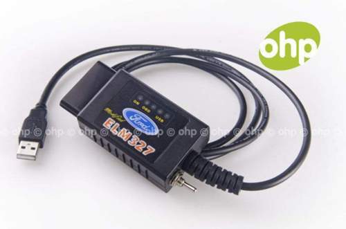

Der stecker ist super, in den billigen unter 200€ steckt eh nur ein und der selbe Chip. Das ist wie mit den vergoldeten HDMI Kabeln die sich am Anfang die leute für >100€ gekauft haben
@thps schrieb am 30. April 2016 um 20:34:50 Uhr:
@ABasti schrieb am 30. April 2016 um 20:27:54 Uhr:
Warum hast Du dich nicht erst mal hier durch gelese, dann hättest Du dir bestimmt ein anderen geholt, auch bei den billigeren gibt es Unterschiede.
Zu deinen kann ich nur sagen das ein bekannter sich damit den Wagen abgeschossen hat, und ich mit meinen der nur unwesentlich teurer wahr (25€) habe ihn wieder hin bekommen.
Viel Glück damit.
Ja, dann mach dir mal die Mühe und nimm mal ein für 8€ auseinander und den den ich mal hier gepostet habe, dann sagst Du nicht mehr die sind gleich.
am 2. Mai 2016 um 19:28
Welchen Stecker würdest Du denn empfehlen ABasti?
Davon aber mal abgesehen gab es hier auch einige die mit dem bereits genannten Stecker das Auto erfolgreich geflasht haben, jedenfalls wenn man den Beiträgen hier glauben darf.
Den auf dem Bild würde ich empfehlen.
-3
Den habe ich auch, aber wenn man nur Focccus nutzen möchte bringt der Umschalter zwischen MS und HS-Can nichts. Da tut es auch ein günstigerer. Habe noch einen kleinen Bluetooth ELM für ca. 10€ den ich mal gekauft habe um ihn mit der Torque App zunutzen und der läuft auch mit Focccus.
am 3. Mai 2016 um 14:32
Hat den ELM eigentlich jemand unter Win 10 zum laufen gebracht?
Ja läuft wunderbar, jedenfalls meiner, der weiter oben.
